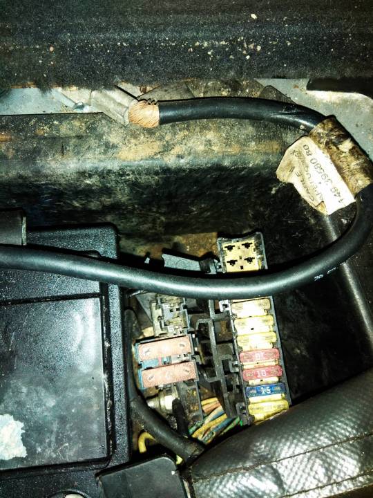

serega301 Опубликовано 19 декабря, 2019 Жалоба Поделиться Опубликовано 19 декабря, 2019 13.12.2019 в 20:06, 08andrey сказал: Ребята,привет.Пежо 807,2.0HDI,2004г.Купил недавно,появилось подозрение,что Вебасто не работает,полез в отсек с аккумом смотреть предохранитель,а там его нет.Может ещё где можно глянуть? Нашел ли ты предохранитель как то тоже пытался найти но точно такая же ситуация как у тебя хотя вебасто работает а предохранителя как в мануале описано нет Ссылка на комментарий Поделиться на другие сайты Поделиться
08andrey Опубликовано 19 декабря, 2019 Жалоба Поделиться Опубликовано 19 декабря, 2019 Не нашел,на выходные планы поменялись,на машину времени не хватило. Ссылка на комментарий Поделиться на другие сайты Поделиться

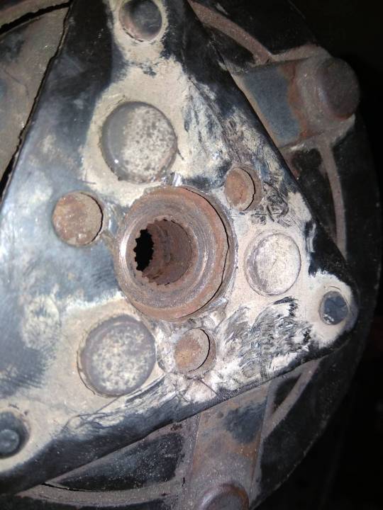

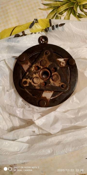

PEUGEOT 807 Опубликовано 22 декабря, 2020 Жалоба Поделиться Опубликовано 22 декабря, 2020 Ребята приветствую всех.подскажите как найти отдельно эту штуку и продается она отдельно вообще я даже незнаю как она правильно называется может фрикцион или как то так Ссылка на комментарий Поделиться на другие сайты Поделиться
victor3gomel Опубликовано 22 декабря, 2020 Жалоба Поделиться Опубликовано 22 декабря, 2020 Что это муфта кондиционер а Ссылка на комментарий Поделиться на другие сайты Поделиться
PEUGEOT 807 Опубликовано 22 декабря, 2020 Жалоба Поделиться Опубликовано 22 декабря, 2020 Да,но не вся только ее верхняя часть шлицы разьело Фрикционный диск или как его назвать я незнаю Ссылка на комментарий Поделиться на другие сайты Поделиться
victor3gomel Опубликовано 23 декабря, 2020 Жалоба Поделиться Опубликовано 23 декабря, 2020 Я думаю отдельно не найти только если в сборе и только на разборке Ссылка на комментарий Поделиться на другие сайты Поделиться
PEUGEOT 807 Опубликовано 23 декабря, 2020 Жалоба Поделиться Опубликовано 23 декабря, 2020 Да я уже это понял.посдкажите если в сборе брать то какой лучше фирмы покупать,или какой остерегаться и не покупать.выбор фирм кто продает эту запчасть большой и разброс цен соответственно большой.кто менял этот узел какую лучше ставить? Вариант с разборки отклонен,по сколько где я живу разборок на такую машину нет вообще Ссылка на комментарий Поделиться на другие сайты Поделиться
victor3gomel Опубликовано 23 декабря, 2020 Жалоба Поделиться Опубликовано 23 декабря, 2020 Даже и не подскажу Ссылка на комментарий Поделиться на другие сайты Поделиться
