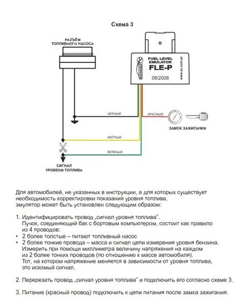

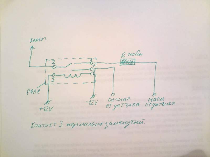

Гость xca Опубликовано 11 июня, 2011 Жалоба Поделиться Опубликовано 11 июня, 2011 Покупается обычное реле, разъём к реле с проводами и резистор (вроде 100 Ом). Если надо схемку можно вспомнить. Смысл схемы при включении зажигания обманывать БСИ (вроде топливом заправился) хотя реально сопротивление меняется резистором. Думаю эмулятор именно так и построен. Было изготовлено и проверено на двух машинах С5 , 307, вроде всё работает. Ссылка на комментарий Поделиться на другие сайты Поделиться
Гость Dmitry_Pliusnin Опубликовано 12 июня, 2011 Жалоба Поделиться Опубликовано 12 июня, 2011 Покупается обычное реле, разъём к реле с проводами и резистор (вроде 100 Ом). Если надо схемку можно вспомнить. Смысл схемы при включении зажигания обманывать БСИ (вроде топливом заправился) хотя реально сопротивление меняется резистором. Думаю эмулятор именно так и построен. Было изготовлено и проверено на двух машинах С5 , 307, вроде всё работает. Схемку надо вспомнить) А то как-то непонятно как, чего и куда. Как машина определяет что была дозаправка? По уровню? Ссылка на комментарий Поделиться на другие сайты Поделиться
Гость xca Опубликовано 13 июня, 2011 Жалоба Поделиться Опубликовано 13 июня, 2011 БСИ видит разницу показаний до включения зажигания и после, схемку позже выложу Ссылка на комментарий Поделиться на другие сайты Поделиться

Гость Dmitry_Pliusnin Опубликовано 22 июня, 2011 Жалоба Поделиться Опубликовано 22 июня, 2011 БСИ видит разницу показаний до включения зажигания и после, схемку позже выложукак там с схемкой?) Ссылка на комментарий Поделиться на другие сайты Поделиться
Гость xca Опубликовано 22 июня, 2011 Жалоба Поделиться Опубликовано 22 июня, 2011 Все провода на разъёме топливного насоса, после спайки BSI соображает не сразу на второй раз включения зажигания. Ссылка на комментарий Поделиться на другие сайты Поделиться

Гость Dmitry_Pliusnin Опубликовано 22 июня, 2011 Жалоба Поделиться Опубликовано 22 июня, 2011 Все провода на разъёме топливного насоса, после спайки BSI соображает не сразу на второй раз включения зажигания.Спасиб! Буду пробовать! Ссылка на комментарий Поделиться на другие сайты Поделиться

KAM Опубликовано 9 февраля, 2012 Жалоба Поделиться Опубликовано 9 февраля, 2012 Все провода на разъёме топливного насоса, после спайки BSI соображает не сразу на второй раз включения зажигания.А я то думал что за релюха с резистором на бензонасосе висит Подумал, что это модный прибабах к сигналке, а оказывается к газовому. Надо назад ставить Ссылка на комментарий Поделиться на другие сайты Поделиться

KAM Опубликовано 10 февраля, 2012 Жалоба Поделиться Опубликовано 10 февраля, 2012 (изменено) KAM у тебя газ по заводу ? и что там тоже реле ?нет, у меня не по заводу, буржуи поставили его на 3 году эксплуатации авто.geka, в принципе согласен, стрелка все равно становится на место, но с толку это сбивает - иногда не знаешь сколько в баке бензина, особенно когда ты уверен, что еще есть полбака, а приборка показывает будто 10 литров осталось. Хотя утром при заводке вроде правильно показывает на приборке. Ну и когда показывает мало и я интуитивно знаю что бензина уже мало - тогда на заправку, а на всякий случай в багажник 5-литровую канистру с бензом. Изменено 10 февраля, 2012 пользователем KAM Ссылка на комментарий Поделиться на другие сайты Поделиться

serj_ Опубликовано 18 февраля, 2012 Жалоба Поделиться Опубликовано 18 февраля, 2012 ты на первые показания не обращай внимание, пока БСИ осмыслит там всё. У меня номинал резистора вроде 60 Ом, что соответствует полному баку в 307 Ссылка на комментарий Поделиться на другие сайты Поделиться
