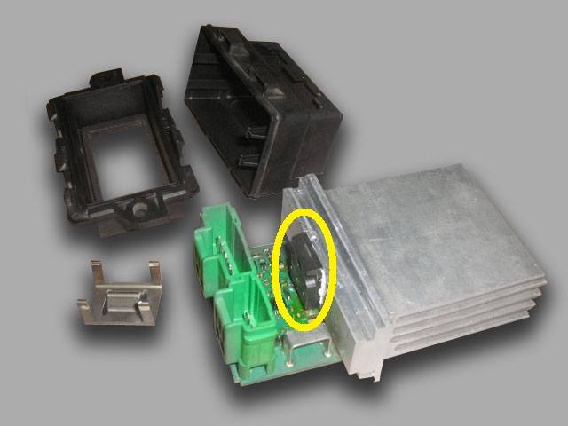

elektron88 Опубликовано 15 июля, 2013 Жалоба Поделиться Опубликовано 15 июля, 2013 Всем привет. Почитал все посты про неработающий вентилятор салона в 607, в основном выходит из строя блок управления (который рядом с вентилятором) но у меня видимо другая проблемма какая-то. Опишу подробно что смотрел и проверял: 1. Подсветка и кнопки управления обдувом работают, под панелью слышно как передвигаются заслонки. При изменении уровня обдува ничего не происходит (вентилятор молчит), также не включается кондиционер. 2. При заводке авто и включению климата кнопкой OFF в циферблатах температуры мигают точки между цифрами. 3. Вентилятор снимал, подключал на прямую 12В, работает. 4. Купил блок управления вентилятором, поставил эффекта нет. 5. Поехал к электрику, он проверил тестером сказал что управляющее питание с кнопок не поступает в блок управления вентилятором (он сказал от 0-5В зависит от выставленного уровня обдува) 6. Сделал диагностику, выдало что неисправен блок управления, хотя я поставил новый. Радиатор в блоке управления греется, значит (я так думаю) транзистор (который на фото) рабочий. 7. После дигностики точки в циферблате температуры также мигают. Вентилятор с кондиционером так и не работает( Может кто подскажет дельным советом что ещё проверить? Плохо в 40 градусную жару ездить без кондиционера. Ссылка на комментарий Поделиться на другие сайты Поделиться
Troll Опубликовано 15 июля, 2013 Жалоба Поделиться Опубликовано 15 июля, 2013 .... Может кто подскажет дельным советом что ещё проверить? ...1. электрику - не верить, проверять всё по второму кругу2. написАть место проживания автомобиля Ссылка на комментарий Поделиться на другие сайты Поделиться
elektron88 Опубликовано 16 июля, 2013 Жалоба Поделиться Опубликовано 16 июля, 2013 .Последовав совету, открутил блок управления вентилятором посмотрел контакты, на большой фишке были сплавленны контакты от проводов идущих к вентилятору. рассоединил контакты, поставли всё на место, не работает вентилятор и кондиционер. В течении дня включал, вентилятор так и не заработал. Записался на ремонт к официалам в Новороссийске (сам я из Анапы). Сегодня ехал с женой решил проверить, включил кондиционер и вентилятор, всё заработало. Мистика какая-то, ночь машина постояла и вентилятор начал включаться. Не знаю что и думать. Спасибо за совет. Ссылка на комментарий Поделиться на другие сайты Поделиться
Joker. Опубликовано 16 июля, 2013 Жалоба Поделиться Опубликовано 16 июля, 2013 блок упревления вентилятором это не так коробка что на фото, БУ это панель возле магнитолы Ссылка на комментарий Поделиться на другие сайты Поделиться

Troll Опубликовано 6 сентября, 2013 Жалоба Поделиться Опубликовано 6 сентября, 2013 Народ подскажите сколько стоит ремонт вентилятора салона на пежо 607Смотря что поломалось:1. "ляснул" транзистор - 100 тыр2. поплавились разъёмы в блоке - по договорённости3. ещё что-нибудь - х.з. Ссылка на комментарий Поделиться на другие сайты Поделиться
