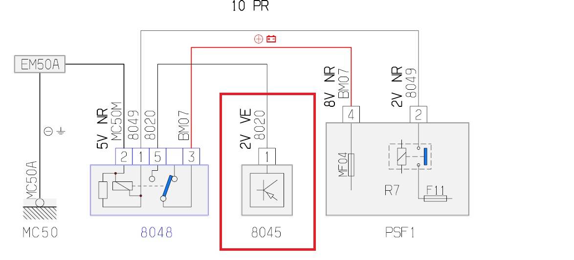

Модератор Citrin Опубликовано 2 апреля, 2014 Модератор Жалоба Поделиться Опубликовано 2 апреля, 2014 Какой конкретно предохранитель проверял? вот тебе кусок схемы. смотри.. искомый предохранитель стоит под блоком БСМ, под капотом Ссылка на комментарий Поделиться на другие сайты Поделиться

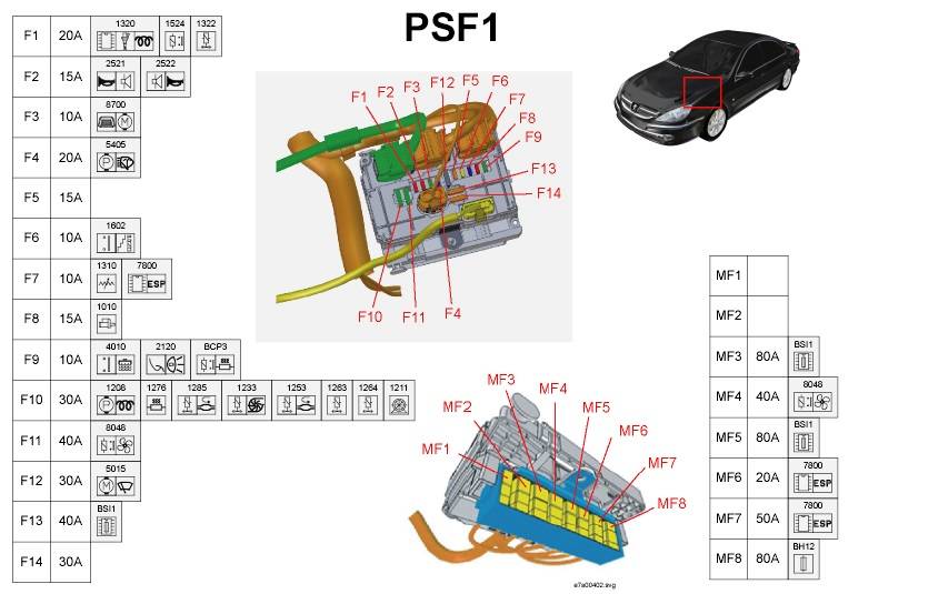

valentin 605 Опубликовано 2 апреля, 2014 Жалоба Поделиться Опубликовано 2 апреля, 2014 (изменено) F11* 40 A Реле вентилятора системы кондиционирования воздуха предохранитель стоит сверху,напругу на нем показывает. Изменено 2 апреля, 2014 пользователем valentin 605 Ссылка на комментарий Поделиться на другие сайты Поделиться
Модератор Citrin Опубликовано 2 апреля, 2014 Модератор Жалоба Поделиться Опубликовано 2 апреля, 2014 На схему смотрим. Предохранитель MF04. Это силовой предохранитель. БОЛЬШОЙ. Где стоит- написал в предыдущем сообщении. Чувствую, не дойдет. Вот картинка. Смотрим в нее и ищем под капотом предохранитель MF4. Ссылка на комментарий Поделиться на другие сайты Поделиться
valentin 605 Опубликовано 2 апреля, 2014 Жалоба Поделиться Опубликовано 2 апреля, 2014 F11* 40 A ,а это получается чисто на реле стоит? Ссылка на комментарий Поделиться на другие сайты Поделиться
Модератор Citrin Опубликовано 2 апреля, 2014 Модератор Жалоба Поделиться Опубликовано 2 апреля, 2014 Ну написал русским языком. Если нету + на фишке блока управления вентилятора- смотрим под капотом целостность предохранителя MF4 забудь про Ф11 Ссылка на комментарий Поделиться на другие сайты Поделиться
