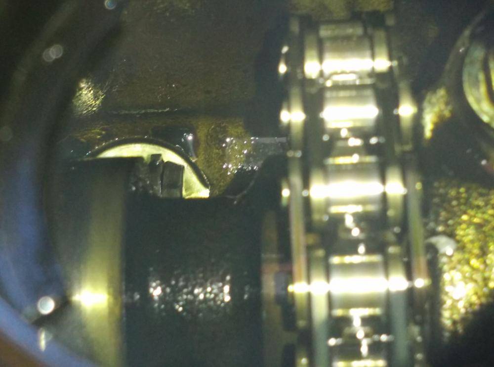

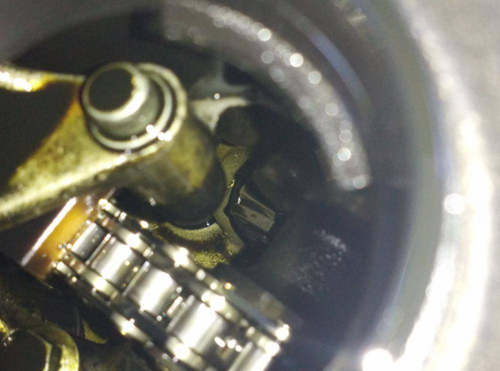

john suhr Опубликовано 29 февраля, 2016 Жалоба Поделиться Опубликовано 29 февраля, 2016 Масло можно вообще не лить - все равно, под горловиной картинка будет такая же.))) Ссылка на комментарий Поделиться на другие сайты Поделиться
ivan_n Опубликовано 29 февраля, 2016 Жалоба Поделиться Опубликовано 29 февраля, 2016 я катаю масло по 20-25 тыс без замену и тоже криминала не вижу, может чел перепутал нигрол с кастролом? Ссылка на комментарий Поделиться на другие сайты Поделиться
