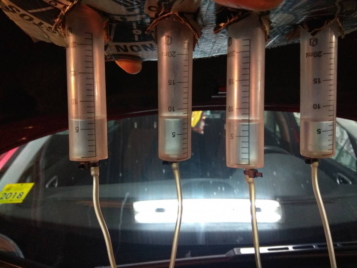

У меня тоже диагностика показала идеальную коррекцию, а форсунки сильно льют в обратку, можешь сам проверить — подключить шприцы к форсункам и посмотри разбежку, на Ютубе много видео на эту тему
26 минут назад, Stas_l28 сказал:
понятно, спадут морозы, проверю...
