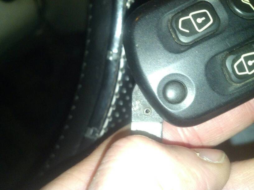

Подскажите как извлечь из корпуса металлический ключ. Ту часть, что засовывается в замок. Хочу поменять корпус, но не знаю как это сделать. Пробовал и так, и этак, но ничего не вышло. Или оно не вынимается и надо отдавать новый корпус с металлической заготовкой, чтобы из нее сделали такую, как надо? Ключ от рестайла. Складной :)

Да это ясно. Вопрос в том как из половинки вынуть металлическую часть ключа. Ту, что в замочную скважину суется. (на картинке на верхней фото)

Вот эта дырдочка на фото и есть пальчик. Он как скручен из пластинки. Выбиваешь его аккуратно(идет достаточно легко) и выдергиваешь жало ключа. Про чип не забудь если перекидываешь внутрянку в новый корпус.

спасибо! немного доработав жало напильником все отлично собралось!! если вдруг кому надо - корпуса брал здесь за смешные для нас 5$ за штучку. Реанимировал 2 ключа.
