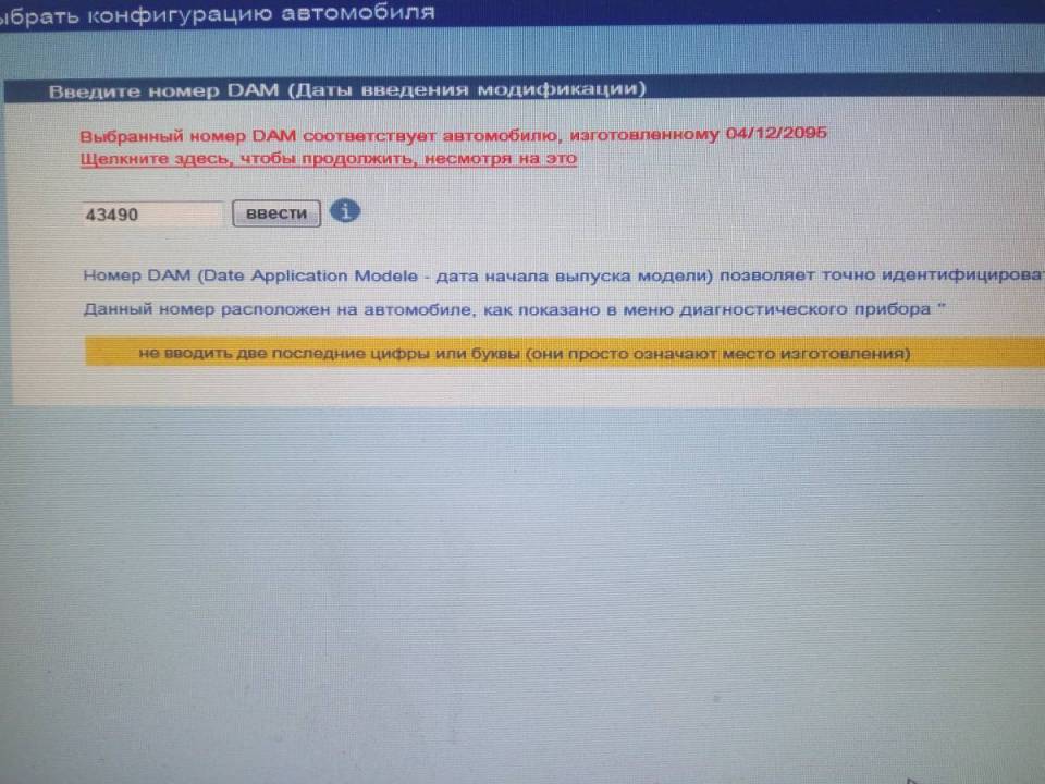

Marta Опубликовано 27 августа, 2020 Жалоба Поделиться Опубликовано 27 августа, 2020 (изменено) https://carchek.ru/blog/oshibka_p0413/ Вот здесь можно почитать очень подробно общую методику устранения. А где искать - могу посмотреть в SEDRE, пиши марку двигателя и DAM (OPR) Изменено 27 августа, 2020 пользователем Marta Ссылка на комментарий Поделиться на другие сайты Поделиться
Alexey 78 Опубликовано 27 августа, 2020 Жалоба Поделиться Опубликовано 27 августа, 2020 4006402. 10DZ24 PSA4HW это табличка на двигателе. Ссылка на комментарий Поделиться на другие сайты Поделиться
Alexey 78 Опубликовано 28 августа, 2020 Жалоба Поделиться Опубликовано 28 августа, 2020 43490 табличка на двери Ссылка на комментарий Поделиться на другие сайты Поделиться

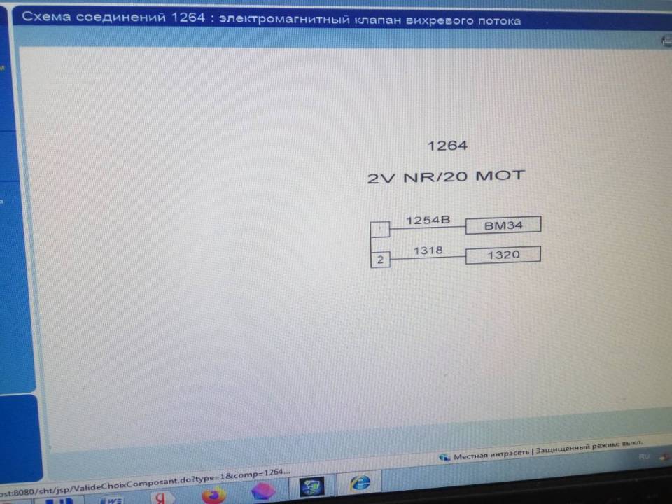

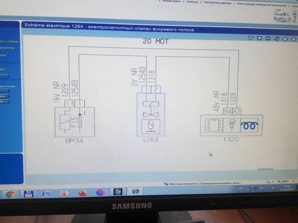

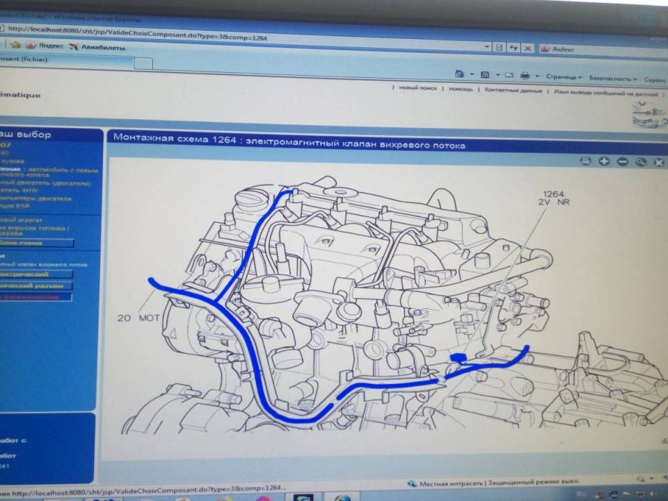

Alexey 78 Опубликовано 2 сентября, 2020 Жалоба Поделиться Опубликовано 2 сентября, 2020 27.08.2020 в 12:25, Marta сказал: https://carchek.ru/blog/oshibka_p0413/ Вот здесь можно почитать очень подробно общую методику устранения. А где искать - могу посмотреть в SEDRE, пиши марку двигателя и DAM (OPR) Добрый день, посмотри пожалуйста где мне искать этот клапан. Данные по двигателю написал выше. Ссылка на комментарий Поделиться на другие сайты Поделиться
Marta Опубликовано 2 сентября, 2020 Жалоба Поделиться Опубликовано 2 сентября, 2020 Схема.svgz расположение.svgz Ссылка на комментарий Поделиться на другие сайты Поделиться
Marta Опубликовано 2 сентября, 2020 Жалоба Поделиться Опубликовано 2 сентября, 2020 (изменено) Номер ОРR неправильный, те файлы наверно без программы не откроются, смотри картинки Изменено 2 сентября, 2020 пользователем Marta Alexey 78 1 Ссылка на комментарий Поделиться на другие сайты Поделиться
