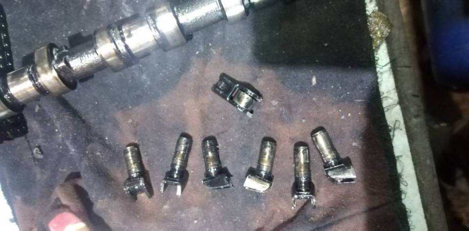

Сняли распредвалы и нашли побитые рокера. Но у нас появилась проблема. Метки на звёздах двух распредвалов на цепи не совпадают. это только впускные рокера.

Мне кажется, тут уже поздно вытавлять валы. Впускные лапана хорошо побило поршнями, их придётся менять. Как рокеры и гидрокомпенсаторы. Детали хрупкие, и пусть даже с виду целые, работать уже не смогут. По пальцу кувалдой стукнуть, что будет? Заживёт. Рокеры и гидрики нет. Если сильно надо, фотки дать могу, но это будет уже не ремонт. На продажу если только...
По клапанам был косяк какой-то. Они воздух немного пропускали. Наверное поэтому там и гонит дым во впускной коллектор. Мы это видели, но всё равно решили самое необходимое накинуть и завести посмотреть, заведётся ли. Уж очень интересно было, не напрасно ли всё это делали. Мы ж рукой сначала крутили перед заводской, что б проверить, не упирается ли чего. Там изначально видать и клапану досталось. Рокера поломались, но и клапан видать что-то получил. Я думаю надо разбирать и клапаны теперь смотреть. Ну а фотки пришли посмотреть, если не трудно

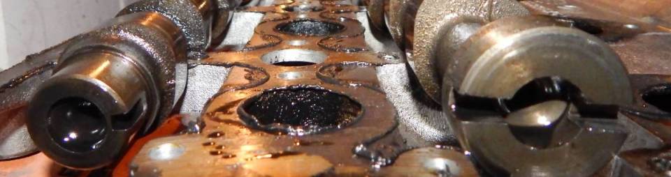

На видео очень точно слышен стук. Это стучат поршни по клапанам. По впускным. Ясное дело, что цепь стоит не правильно и распредвал впускного ряда, так же, стоит не правильно.

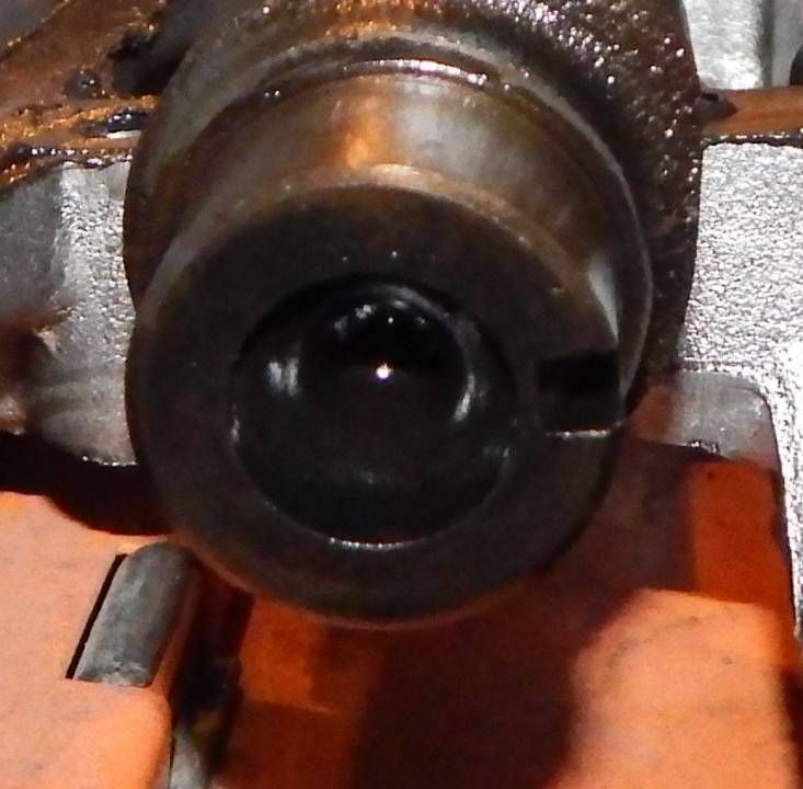

Что бы проверить установку распредвалов, нужно выставить фиксаторы на маховике и шестерне распредвала. Затем снять газоотводную трубку вентиляции картера и посмотреть на положение вала. Вырез должен находиться горизонтально, параллельно плоскости ГБЦ. Вот он для наглядности.
 Когда снимите трубку и выставите валы, сфотографируйте вал и покажите.
Спасибо за фото. Я ещё раз убедился, что мы на верном пути. А на видео то, что стучит, это на самом деле хлопки. Они очень громкие. Я пересматривал видео. На видео они ударами кажутся
