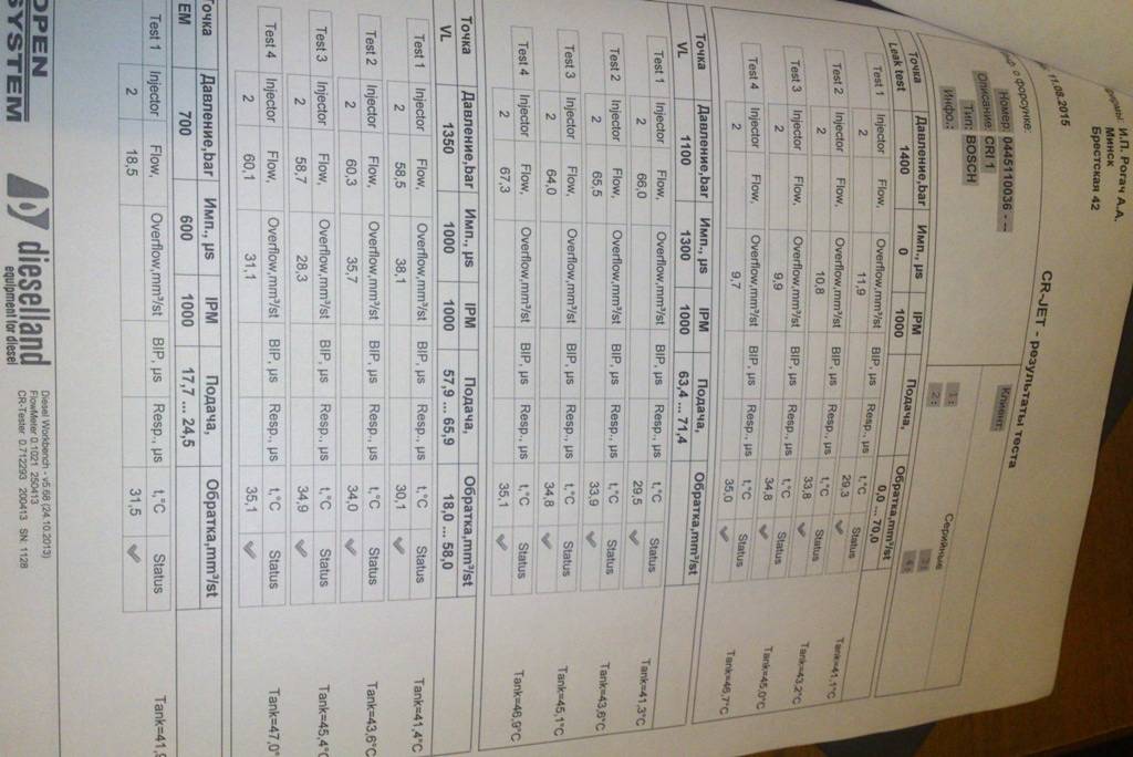

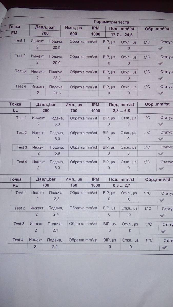

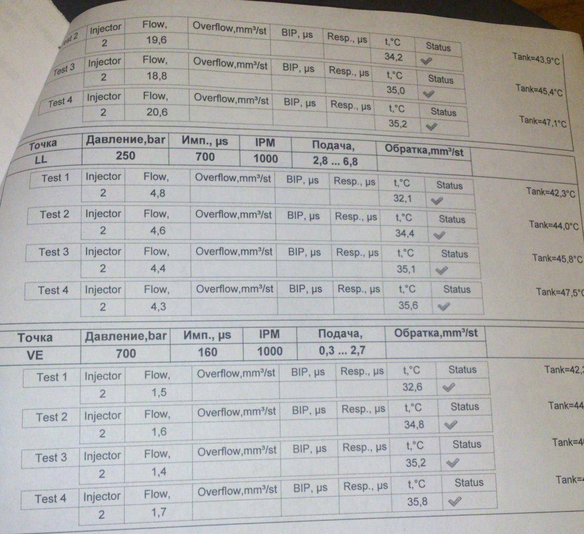

TODD Опубликовано 14 августа, 2015 Жалоба Поделиться Опубликовано 14 августа, 2015 Да, видел у входа машину, и там тот самый слесарь Сергей, видимо, с Вами возле мотора чего-то делал. ) А про тест я позвонил. Сказали, что это диагностика всех 4-х форсунок. Test 1 - это 1 форсунка, test 2 - вторая и т.д. Ссылка на комментарий Поделиться на другие сайты Поделиться
