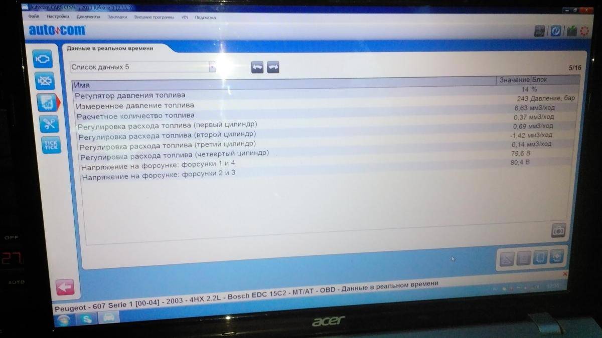

OleGrov83 Опубликовано 5 ноября, 2016 Жалоба Поделиться Опубликовано 5 ноября, 2016 Здравствуйте Уважаемые! Подключили комп к моему пыжу вот что показывает по работе форсунок. Подскажите есть какие отклонение? Я так понимаю где -1.42 с ней что то не так? Ссылка на комментарий Поделиться на другие сайты Поделиться
Димыч. Опубликовано 5 ноября, 2016 Жалоба Поделиться Опубликовано 5 ноября, 2016 вот что показывает по работе форсунок. Я не вижу ничего, указывающее на плохую работу форсунок. Ссылка на комментарий Поделиться на другие сайты Поделиться
OleGrov83 Опубликовано 5 ноября, 2016 Жалоба Поделиться Опубликовано 5 ноября, 2016 Т.е все хорошо? Двигатель работает ровно но под нагрузкой чёрный дымок видимо топливо не догорает. Поэтому решил может что с форсунками. Ещё возле 3 форсунки от ГРМ есть выделение в виде масла или топлива с сажей, на дымность как то влияет? Также заметил что расход увеличелся. Ссылка на комментарий Поделиться на другие сайты Поделиться
Димыч. Опубликовано 5 ноября, 2016 Жалоба Поделиться Опубликовано 5 ноября, 2016 Снять форсунки, заменить медные шайбы. С прочисткой колодцев. Никто не хочет заниматься машиной, пока она ещё хоть как-то ездит. Форсунки желательно на настройку свозить, больше заданного льют, вот и дымит. Ссылка на комментарий Поделиться на другие сайты Поделиться
