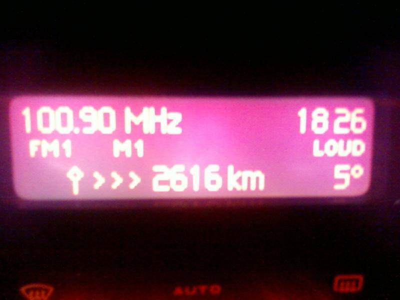

у меня в вольво s40 средний по бортовику при средней скрости в 40 км/ч был 7.6 ничего не меняя, это в летний период406 по трассе при 5 человеках населения в машине после капа мотора берёт 7 литров по трасе, по городу около 11, но эти 11 субъективны
