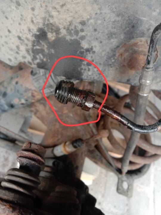

Друзья, подскажите, менял ли кто-нибудь участок тормозной трубки от заднего суппорта до первого соединения, на этом участке есть кусочек шланга заклепанного? Реально ли найти этот кусок системы новый или б/у? Или лучше купить медную трубку и протянуть её новую?
1 час назад, Belarus-84 сказал:
Найти сложно а собрать новую легко
