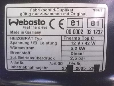

Паша Опубликовано 4 октября, 2010 Жалоба Поделиться Опубликовано 4 октября, 2010 слева под капотом ват такая наклейка. кто знает что она означает???? климата нет. Только кондиционер Ссылка на комментарий Поделиться на другие сайты Поделиться
Модератор Citrin Опубликовано 4 октября, 2010 Модератор Жалоба Поделиться Опубликовано 4 октября, 2010 А в инете поискать что такое Вебасто религия не позволяет? Ссылка на комментарий Поделиться на другие сайты Поделиться

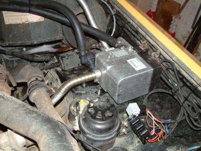

Паша Опубликовано 5 октября, 2010 Жалоба Поделиться Опубликовано 5 октября, 2010 у меня нет дополнительного подогрева..... только свечи накала и после фильтра в патрубке датчик. ВОТ Ссылка на комментарий Поделиться на другие сайты Поделиться
Raptor Опубликовано 5 октября, 2010 Жалоба Поделиться Опубликовано 5 октября, 2010 значит оно раньше было. но "хорошие перегоны" его скрутили и продали. Ссылка на комментарий Поделиться на другие сайты Поделиться
Паша Опубликовано 5 октября, 2010 Жалоба Поделиться Опубликовано 5 октября, 2010 я не знаю как "ОНО" выглядит. может фото у кого есть??? Ссылка на комментарий Поделиться на другие сайты Поделиться
Raptor Опубликовано 5 октября, 2010 Жалоба Поделиться Опубликовано 5 октября, 2010 самому поискать в инете лениво? тем более все что надо для поиска у тебя на наклейке есть. Ссылка на комментарий Поделиться на другие сайты Поделиться

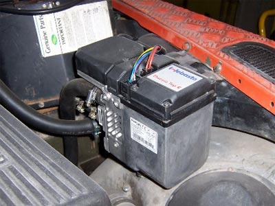

Паша Опубликовано 5 октября, 2010 Жалоба Поделиться Опубликовано 5 октября, 2010 говорю же. не знаю что искать. WEBASTO это и отопители салона, и подогрев двигателя. Вотвот такого у меня нет............. Ссылка на комментарий Поделиться на другие сайты Поделиться
Raptor Опубликовано 5 октября, 2010 Жалоба Поделиться Опубликовано 5 октября, 2010 по поробовать прочитать табличку никак? если в немецком не шурупишь, не знаешь где переводчик найти? Webasto Thermo Top C. вот это ищи. вот такого у меня нет.............УЖЕ нет. Ссылка на комментарий Поделиться на другие сайты Поделиться
Паша Опубликовано 5 октября, 2010 Жалоба Поделиться Опубликовано 5 октября, 2010 вот здесь написано что это "ДОПОЛНИТЕЛЬНЫЙ ОТОПИТЕЛЬ"http://www.google.com.by/imgres?imgurl=http://www.tm-techmark.com/touareg/V10/WebastoLabel.jpg&imgrefurl=http://forums.vwvortex.com/showthread.php%3F1684440&usg=__7PbzPjOSXlbkbd8ILjoGfRaNGv4=&h=552&w=800&sz=79&hl=ru&start=31&zoom=1&um=1&itbs=1&tbnid=A-Gi9htxwjZ5UM:&tbnh=99&tbnw=143&prev=/images%3Fq%3Dwebasto%26start%3D20%26um%3D1%26hl%3Dru%26client%3Dopera%26sa%3DN%26rls%3Dru%26ndsp%3D20%26tbs%3Disch:1что это такоеhttp://www.parkingheater.co.uk/products/parking-heater/middle-range.htmlпо ходу это отопитель салона. только вот как он работает? Ссылка на комментарий Поделиться на другие сайты Поделиться
Паша Опубликовано 5 октября, 2010 Жалоба Поделиться Опубликовано 5 октября, 2010 Отопители Webasto (Вебасто) ThermoTop Отопители Webasto(Вебасто) Thermo Top обеспечивают нагрев двигателя и салона автомобиля (автобуса, грузового автомобиля и так далее) в то время, пока двигатель выключен. Подогреватель Webasto (Вебасто) Thermo Top работает как центральная отопительная система, нагревая жидкость (обычно тосол или антифриз). Датчики температуры позволяют нагреть салон и двигатель до оптимальной температуры, пока вы принимаете утренний душ, готовите завтрак или собираетесь на работу. Главное преимущество отопителя Webasto(Вебасто) Thermo Top — избежание «холодного пуска» двигателя, который приводит к повышению его износа и росту расхода топлива. Webasto (Вебасто) ThermoTop имеет следующие параметры: - может приводиться в действие таймером, с помощью пульта или телефона; - отопитель является герметичным и может быть установлен в любом месте автомобиля; - отопитель снабжается вентилятором, который работает в летнее время, не давая салону сильно нагреться на уличной парковке. Компания Webasto предлагает три вида этой модели: ThermoTopE / C / P. Они отличаются по мощности. Например, отопитель ThermoTopP идеален для вэнов, мини-вэнов, внедорожников и лимузинов. Также новая система нагрева позволяет отапливать салон на 30% более эффективно, чем другие модели отопителей. Таким образом, требуется всего несколько минут для нагрева салона и оттаивания стекол даже в сильный мороз.получается что? либо не погу найти, либо сняли Ссылка на комментарий Поделиться на другие сайты Поделиться
Модератор Citrin Опубликовано 5 октября, 2010 Модератор Жалоба Поделиться Опубликовано 5 октября, 2010 Скорей всего сняли. Можно отследить по патрубкам охлаждающей жидкости. Если Вебаста стоит-будет отвод к ней.(если конечно Вебаста "жидкостная"). Ссылка на комментарий Поделиться на другие сайты Поделиться
