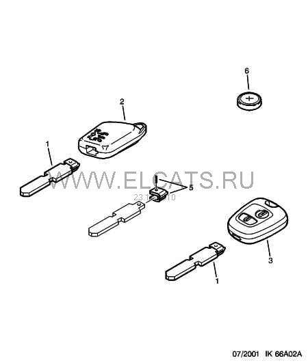

Имеется радиоключ HF PLIP KEY №3 на картинке,на 406 2002 г.в. с мультиплесом. В ключе отсутствовала батарейка. После того как вставил новую батарейку и попыток его обучить, описанным в мануале, ничего не получается, двери не открываются и не закрываются. Как проверить ключ на работоспособность или дело в блоке управления? Попутно вопрос: если раздобыть такой же ключ, то его можно самому обучить?

на схеме в посте выше под номером 3. А лучше сфотай свой и покажи, вместе с мифическим плафоном ИК около люка. Изменено пользователем Foblas

Блин, перечитай тему, посмотри картинки в ней же. Все станет понятно.

МУЛЬТИПЛЕКСНАЯ СВЯЗЬ УЗЕЛ МУЛЬТИПЛЕКСИРОВАНИЯ
