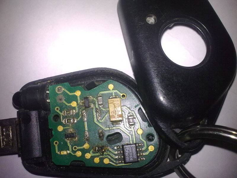

vern9ik Опубликовано 11 декабря, 2011 Жалоба Поделиться Опубликовано 11 декабря, 2011 Достался такой ключ.1) Какую кнопку и как туда припаять?2) Какую батарейку поставить? Ссылка на комментарий Поделиться на другие сайты Поделиться

Flint Опубликовано 20 февраля, 2012 Жалоба Поделиться Опубликовано 20 февраля, 2012 Ребят, может у кого есть наколочка, где купить корпус и плату ключа с dead-lock (двухкнопочный) на 406-й дорестайл (поз. Е в 139-м посте).Жена постирала мою робу из гаража, забыв предупредить и обшмонать карманы. Результат - мёртвый ключ. Чё я только не делал, и спиртом от окислов мыл (не забыв заменить батарейку), и с тестером по дорожкам лазил - ничего, "померла так померла". Пару раз после манипуляций с кнопками надолго (очень надолго) загорался светодиод, и никак и ни начто не реагировал, пытался привязать - ничего. Короче "мертвяк". Ссылка на комментарий Поделиться на другие сайты Поделиться
Модератор Citrin Опубликовано 20 февраля, 2012 Модератор Жалоба Поделиться Опубликовано 20 февраля, 2012 В УЗ ванне плату помой Ссылка на комментарий Поделиться на другие сайты Поделиться
Flint Опубликовано 20 февраля, 2012 Жалоба Поделиться Опубликовано 20 февраля, 2012 НУ-да, хуже точно не будет. ... Хде-ж в Жлобине поискать чудо - ванночку?... Ссылка на комментарий Поделиться на другие сайты Поделиться
Модератор Citrin Опубликовано 20 февраля, 2012 Модератор Жалоба Поделиться Опубликовано 20 февраля, 2012 В любом сервисе по ремонту мобильных телефонов. Ссылка на комментарий Поделиться на другие сайты Поделиться
Flint Опубликовано 20 февраля, 2012 Жалоба Поделиться Опубликовано 20 февраля, 2012 Пасибо, будем пробовать! Ссылка на комментарий Поделиться на другие сайты Поделиться
