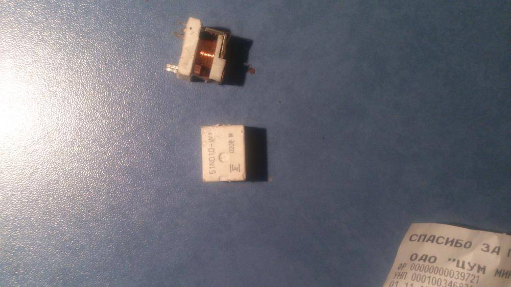

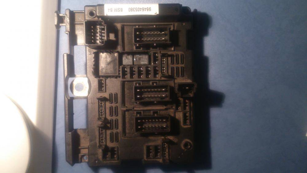

si3 Опубликовано 1 ноября, 2015 Жалоба Поделиться Опубликовано 1 ноября, 2015 я перепаял релюхи купленные в магазе 'белчип' Реле электромагнитное TRKM-L-12VDC-S-Z (http://belchip.by/product/?selected_product=00000605) но ранее был заменён сам BSM блок на СТО (поставили BSM-5. родной BSM-4). при попытке их поменять обратно самому, машина работает день-два, а потом начинаются глюки... может он не просто так меняется. Ссылка на комментарий Поделиться на другие сайты Поделиться
Don Опубликовано 1 ноября, 2015 Жалоба Поделиться Опубликовано 1 ноября, 2015 Всмысле назад, b5 поменял на b4? Я хочу поменять свой b3 на b4, да вот ни как не найду того, кто это делал, чтобы разузнать про подводные камни и т.д. Ссылка на комментарий Поделиться на другие сайты Поделиться
si3 Опубликовано 4 ноября, 2015 Жалоба Поделиться Опубликовано 4 ноября, 2015 Don, да хочу родной b4. т.к. китайский OBD сканер (elm327) теперь не подключается к машине, что-то там не видит. более дорогой - подключается. Ссылка на комментарий Поделиться на другие сайты Поделиться

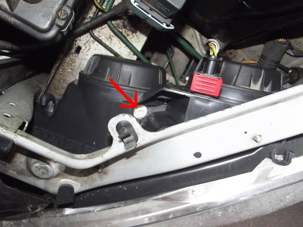

Maiklos Опубликовано 20 декабря, 2015 Жалоба Поделиться Опубликовано 20 декабря, 2015 Столкнулся с такой проблемой, но не нашёл здесь на форуме ответа. Поэтому здесь опішу, как я решіл эту проблему. Фары в пежо 307 2003 г. регуліруются по вертікалі вінтом под крестообразную отвёртку, который находітся сверху фары (под капотом) і посередіне. Ссылка на комментарий Поделиться на другие сайты Поделиться
Maiklos Опубликовано 20 декабря, 2015 Жалоба Поделиться Опубликовано 20 декабря, 2015 Фары в горізонтальной плоскості регуліруются вінтом под плоскую отвёртку, который находиться сбоку фары под круглой крышкой (возле габаритной лампочки) Ссылка на комментарий Поделиться на другие сайты Поделиться

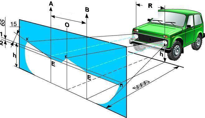

Maiklos Опубликовано 20 декабря, 2015 Жалоба Поделиться Опубликовано 20 декабря, 2015 ПОРЯДОК ВЫПОЛНЕНИЯ Выберите ровную горизонтальную площадку в пределах базы автомобиля на расстоянии 5 м от экрана – светлой стены здания, гаража и т.п. Можно использовать лист фанеры или оргалита размером 1х2 м. Заправьте автомобиль, положите на штатные места инструмент и запаску, проверьте давление в шинах всех колес. В темное время суток поставьте машину на выбранной площадке перпендикулярно экрану, расстояние между фарами и экраном должно быть 5 м. Усадите на водительское сиденье помощника или положите груз 75 кгс и слегка качните автомобиль сбоку для установки подвесок. Измерьте расстояние от центров фар до пола (у меня получилось h = 0.62 м.), на этой высоте проведите линию на экране (лінія 1), а на 120 мм ниже нее – вторую (если установлен корректор фар, вторую линию (лінія 2) чертят на 65 мм ниже первой). Начертите на экране вертикальную осевую линию (O) (расстояния от нее до центров левой и правой фары должны быть равны) и линии, соответствующие центрам фар - EA и EB. Установите ручку корректора фар (если имеется) в положение минимальной загрузки (цифра 0) Одну из фар закройте куском картона, фанеры и т.п. Включите ближний свет фар. Регулировочными винтами добейтесь, чтобы верхняя граница светового пятна (горизонталь ) совпадала с нижней линией (лінія 2), а место излома пучка (точка пересечения горизонтального (ЕП) и наклонного участка ЕК) – с вертикальной линией центра фары ЕB Отрегулируйте такім же способом вторую фару, закрыв первую. На рісунке расстояніе AB = R. Ссылка на комментарий Поделиться на другие сайты Поделиться

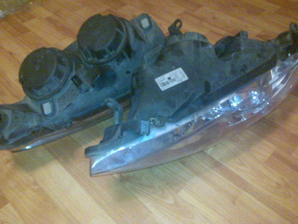

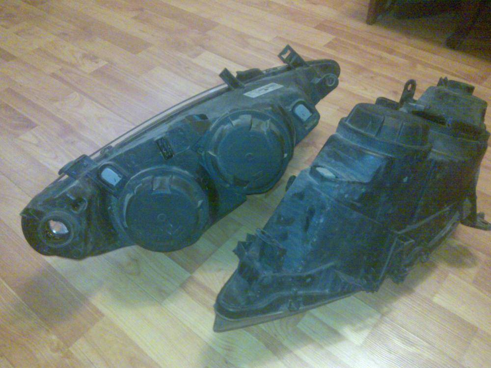

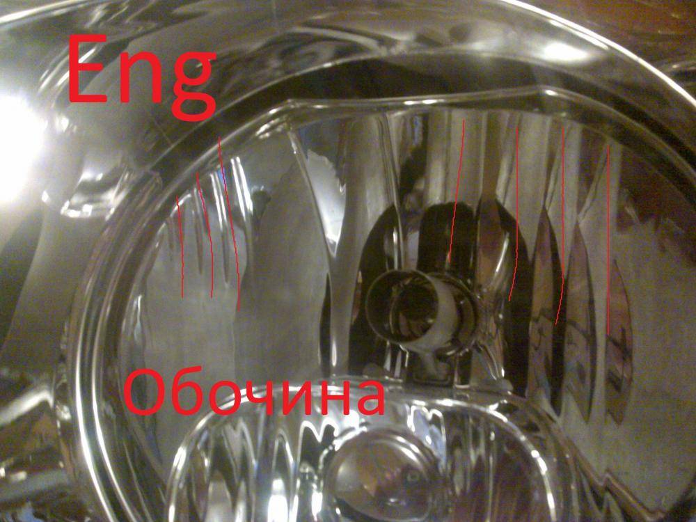

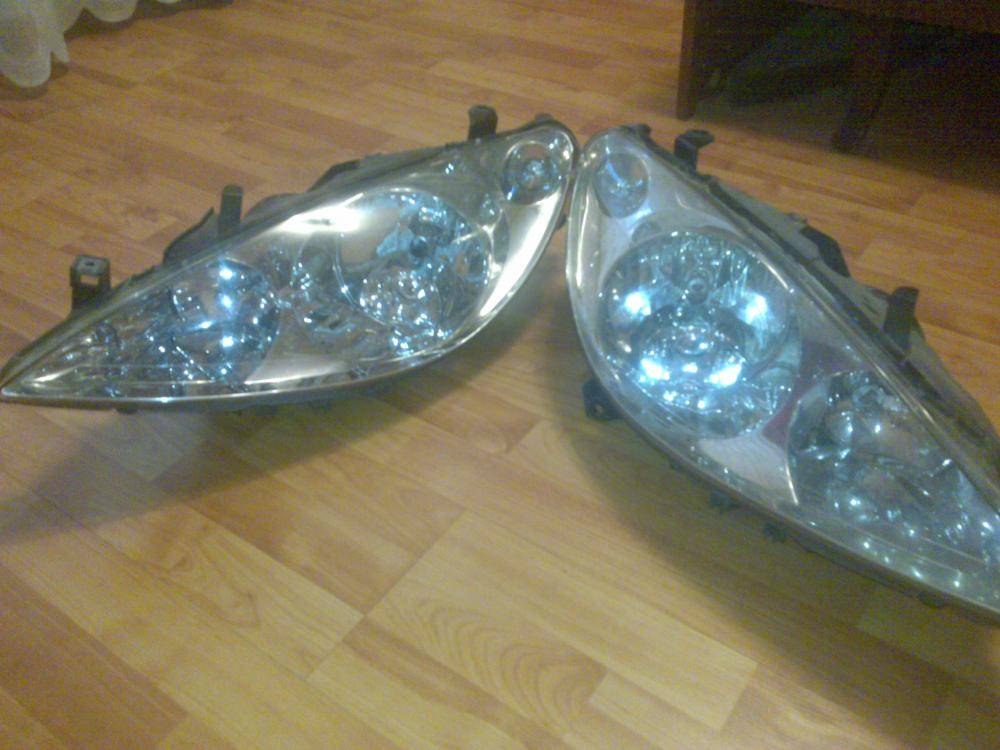

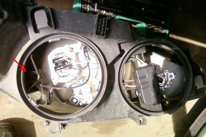

Sh2t Опубликовано 10 января, 2016 Жалоба Поделиться Опубликовано 10 января, 2016 Собственно решил сделать мануал с фото. Сам много рыл в НЕТе, но бреду человеческому нет конца и края. Недавно поменял себе фары (покупал пару) и решил поставить в этой ахинее интернетовской точку. Сфоткал свои снятые с моего ЛЬВЁНКА фары и вот он собственно мануал. Левая фара-Англичанка, а правая Европейка. Отличия визуальные, тоесть дефлекторные мелкие "насечки" на отражателе, идущие от крупных через центр лампочки (пометил красными полосками) находятся на стороне ЦЕНТРА проезжей части (противоположной обочины) на обеих фарах, а не на одной справа а на другой слева. Если же они находятся на стороне обочины, значит следует менять. Другими словами так: Смотришь на фару-и если мелкие "насечки" отражателя СПРАВА, значит для правостороннего движения! По маркировке могу предположить только одно, Английские фары имеют в маркировке Z4. Кстати заметил такую штуку в маркировке: 055 и 056, чёрный квадратик и белый (прозрачный) квадратик, DTD GTD GTG DTG. Исходя из логики, 055- Европа, белый квадрат- Европа, DTD-правая Европа, GTD-левая Европа. Ссылка на комментарий Поделиться на другие сайты Поделиться

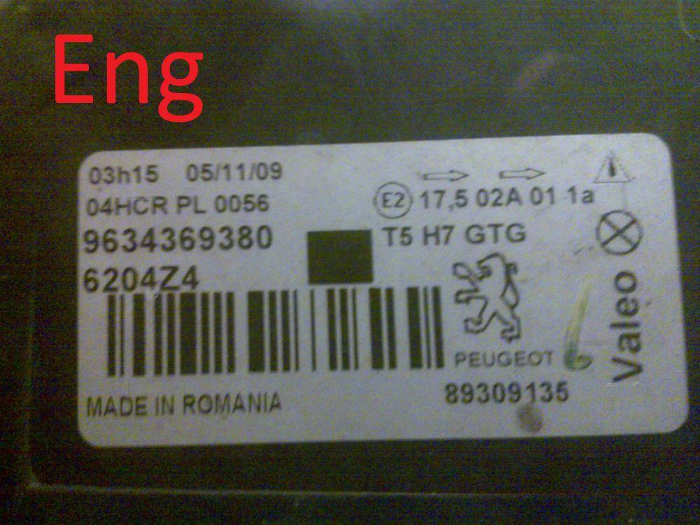

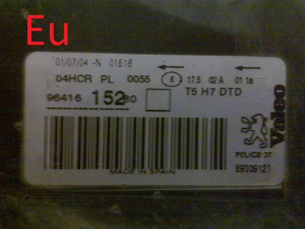

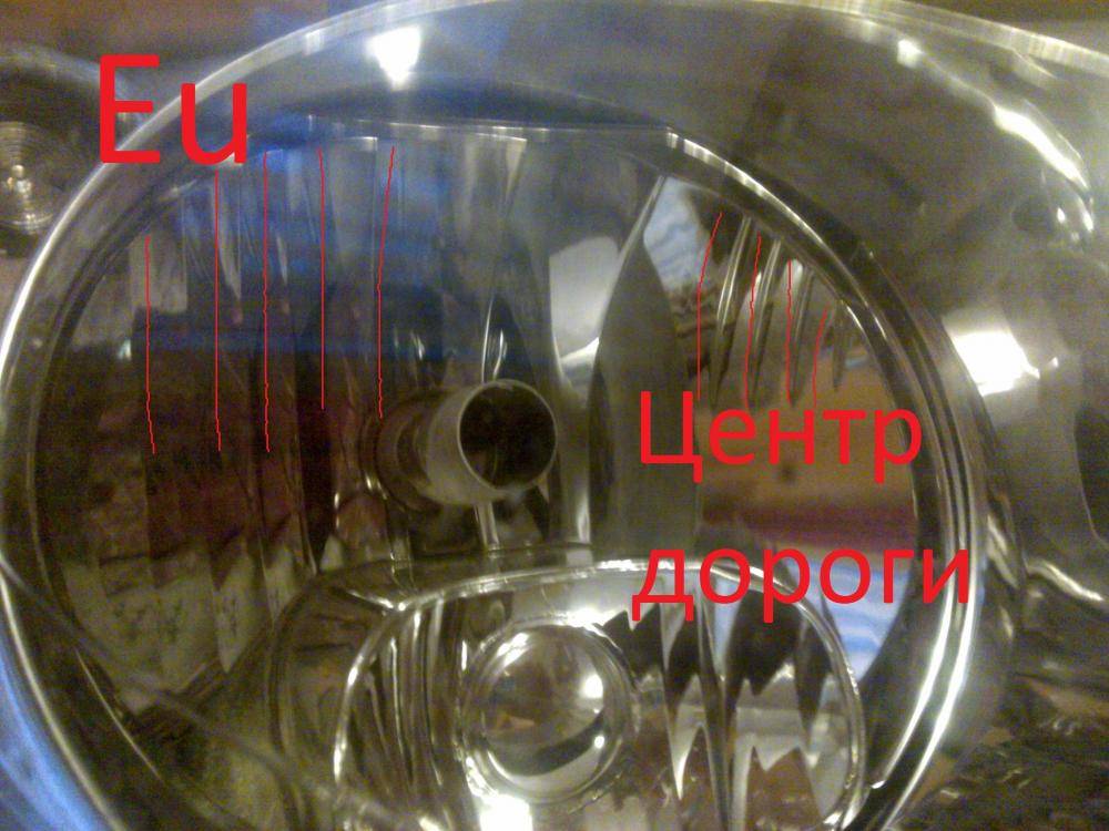

Sh2t Опубликовано 11 января, 2016 Жалоба Поделиться Опубликовано 11 января, 2016 Номер на фаре-англичанке 6205 Z4. Европейка на Z2 заканчивается. А еще стрелка есть над 0056, без стрелки - для правостороннего движения. Вверху фото Англичанки и Европейки. Покажите мне стрелку "над 0056", и где у Европейки Z2? Не нужно свои фантазии и домыслы выставлять как данность, или факт. Вы этим людей дурачите, а сами умней не становитесь. Ссылка на комментарий Поделиться на другие сайты Поделиться
патроль Опубликовано 11 января, 2016 Жалоба Поделиться Опубликовано 11 января, 2016 Ну зачем Вы так? Я еще раньше прочел Ваш пост, и оставил без отзыва из принципа "сто людей, сто мнений". Дело в том что, в последнее время все больше получают распостранение фары с гладким стеклом. А как эти будем различать? Формирование луча у них не за счет преломления в стекле. Луч формирует отражатель фары.Сам столкнулся с этой проблемой несколько лет назад и оказалось однозначный ответ найти трудно. Но он нашелся и, это отливка с маркировкой на самом отражателе; для праворульных LL и LR. А стекло можно ставить с любой. У Вас, возможно, похожая маркировка может быть на рассеивателе, хотя на фото (возможно было смещение объектива от центра) просматривается разница и в развороте отражателя. В таком случае, замена рассеивателя ничего не даст. Ссылка на комментарий Поделиться на другие сайты Поделиться
Модератор Daiver Опубликовано 11 января, 2016 Модератор Жалоба Поделиться Опубликовано 11 января, 2016 Номер на фаре-англичанке 6205 Z4. Европейка на Z2 заканчивается. А еще стрелка есть над 0056, без стрелки - для правостороннего движения. Вверху фото Англичанки и Европейки. Покажите мне стрелку "над 0056", и где у Европейки Z2? Не нужно свои фантазии и домыслы выставлять как данность, или факт. Вы этим людей дурачите, а сами умней не становитесь. Можно поконкретнее о домыслах с оригинальными номерами? И на этом поподробнее: По маркировке могу сказать только одно, Английские фары имеют в маркировке Z4. Это ведь просто "фантазии и домыслы" и " Вы этим людей дурачите, а сами умней не становитесь". Ссылка на комментарий Поделиться на другие сайты Поделиться
Гость Хулиган Опубликовано 11 января, 2016 Жалоба Поделиться Опубликовано 11 января, 2016 По поводу фото выше, на верхнем фото стрелки смотрят влево, на нижнем, соответственно вправо. Маркировка на верхнем фото 0055, а на нижнем 0056 (предположу что фары разные). Идем дальше: T5 H7 DTD на верхнем фото против T5 H7 GTG. ПЫ.СЫ. Фото ты сам лично делал? Ссылка на комментарий Поделиться на другие сайты Поделиться
Sh2t Опубликовано 12 января, 2016 Жалоба Поделиться Опубликовано 12 января, 2016 По поводу фото выше, на верхнем фото стрелки смотрят влево, на нижнем, соответственно вправо. Маркировка на верхнем фото 0055, а на нижнем 0056 (предположу что фары разные). Идем дальше: T5 H7 DTD на верхнем фото против T5 H7 GTG. ПЫ.СЫ. Фото ты сам лично делал? Фото мои, потому и подписаны в Paint, где Европа, а где Англия. В первом посту на фото такие же фары -одна Европа одна Англия, вот только не подписаны. В первом посту правая Eng, левая Evr, в моём посту (подписаны) левая Eng, а правая Evr. Так что по стрелкам и по надписям E11 никаким боком не определишь, особенно когда на Малиновке или Моторлэнде тебе впаривают Англичанку. Z4 присутствует почти на всех фарах из распила английских авто (но не на всех) -потому это предположение (как один из признаков). Определяется визуально -не смотря и не взирая на все эти этикетки. Ну и на сколько я знаю, линзованные фары -универсальны. Там имеется флажок, которым поворачивается направление луча или поворота лампочки. (Сам не пробовал-бабы рассказывали). Но это не на всех авто. Позже выложу ещё фото наклеек Еропейских фар. Ссылка на комментарий Поделиться на другие сайты Поделиться
