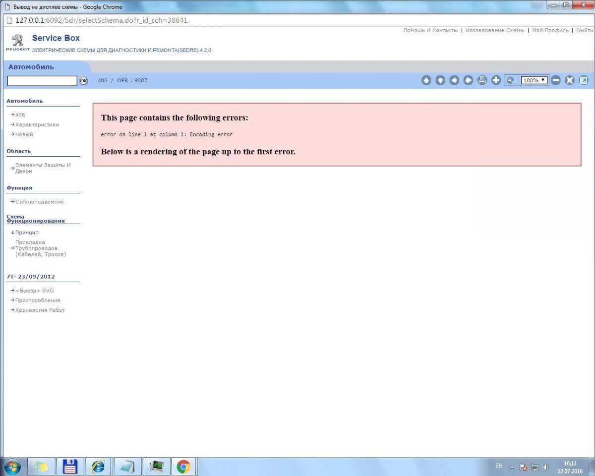

Подскажите, может кто сталкивал с проблемой.  Прога вроде работает, но схемы не открывает. Точнее открывает, но не все. Windows 7
Может пишет что указанной схемы нет? И по некоторым  разделам в некоторых моделях никакой реакции, это то же самое  что  и "указанной схемы нет" Если очень нужно, поищите меняя OPR. Кстати, некоторые схемы находятся в других разделах (например обвязку БК. найдете в отоплении или кондиционере).

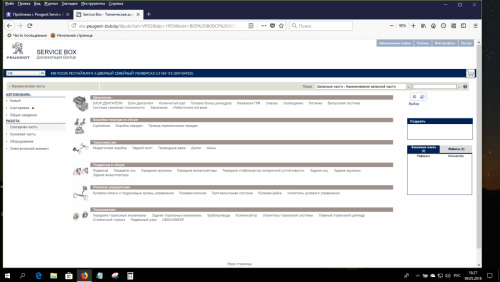

столкнулся с такой проблемой, при загрузке документация ситроена и пежо грузится но нет выбора машины, как исправить данную проблему?
предыстория - на компе винда 7 стоял только сервисбокс пежо, все прекрасно работало, прога зарегена под MAC сетевой карты, вобщем пришлось выйти в нет через wi-fi и тут возникла проблема, MAC адрес то другой, прога начала запрашивать новый key, с генерировал новый и приписал, после чего прога запустилась но нет выбора машины. Пробовал сносить и ставить заново, но ничего не помогает, после удаления чистил все максимально что связано с сервисбоксом, в реестре ключи и пути тоже поудалял, но это не помогло. Сейчас стоит сервисбокс пежо и ситроен на разных логических дисках, но 2 проги толком не работают. Вот скин окна которое вылазит после загрузки:
post-9972-0-79741900-1424876543_thumb.jp
в общем проблема решилась, в реестре нужно поменять в папке BackupAP ключ "AppLocale"="ru_RU"
Вместо locale прописать ru_RU и перезагрузить комп.
