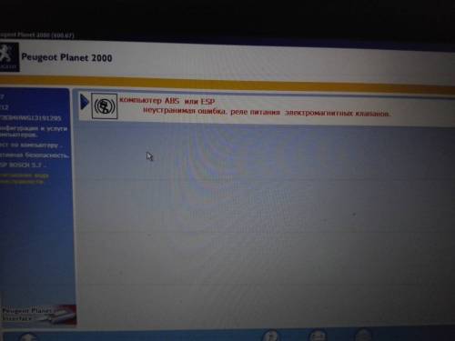

26.12.2017 в 00:28, Юрики сказал:
Че может быть,  предохранители все проверил... Где релле это находится в самом блоке Абс?
Разобрался по ошибке, Помогла замена мозгов блока АБС...
