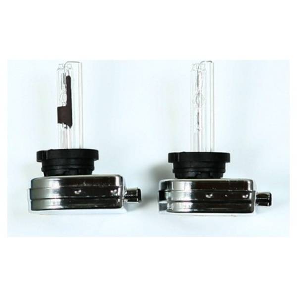

Dimatal Опубликовано 14 декабря, 2010 Жалоба Поделиться Опубликовано 14 декабря, 2010 На незаведенную не пробовал. Надо попробовать. У меня лампа похожа как на фото. Не может быть такого, что она идет вместе с блоком розжига? Ссылка на комментарий Поделиться на другие сайты Поделиться
Raptor Опубликовано 14 декабря, 2010 Жалоба Поделиться Опубликовано 14 декабря, 2010 нет. не может. блок розжига выглядит примерно так . могут быть вариации по внешнему виду, но он никак не будет на лампе. Ссылка на комментарий Поделиться на другие сайты Поделиться

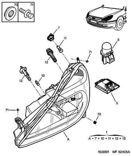

Модератор Daiver Опубликовано 14 декабря, 2010 Модератор Жалоба Поделиться Опубликовано 14 декабря, 2010 Серега, не путай кятайскае гамно с штатным. Блоки должны быть в районе фар, сам лично не искал. По картинке похоже даже что под фарой, но доступ из моторного отсека. Миха607 1 Ссылка на комментарий Поделиться на другие сайты Поделиться
Dimatal Опубликовано 14 декабря, 2010 Жалоба Поделиться Опубликовано 14 декабря, 2010 (изменено) Проследить где находится блок нужно по проводу ведущему к фаре или непосредственно к лампе? Спасибо! И можно ли эту картинку посмотреть? Изменено 14 декабря, 2010 пользователем Dimatal Ссылка на комментарий Поделиться на другие сайты Поделиться
Raptor Опубликовано 14 декабря, 2010 Жалоба Поделиться Опубликовано 14 декабря, 2010 Серега, не путай кятайскае гамно с штатным. Блоки должны быть в районе фар, сам лично не искал. По картинке похоже даже что под фарой, но доступ из моторного отсека.Лёша, все правильно ты говоришь. но это если штатный. он не озвучил какой у него и я предположил худший вариант Ссылка на комментарий Поделиться на другие сайты Поделиться
Модератор Daiver Опубликовано 14 декабря, 2010 Модератор Жалоба Поделиться Опубликовано 14 декабря, 2010 Так то ты Серега конечно прав)) На картинке под номером 5. А на фаре обведен контуром (походу он). Ссылка на комментарий Поделиться на другие сайты Поделиться
Dimatal Опубликовано 14 декабря, 2010 Жалоба Поделиться Опубликовано 14 декабря, 2010 Лёша, все правильно ты говоришь. но это если штатный. он не озвучил какой у него и я предположил худший вариант У меня штатный ксенон. 2.0 дизель 2006г. Ссылка на комментарий Поделиться на другие сайты Поделиться
Dimatal Опубликовано 14 декабря, 2010 Жалоба Поделиться Опубликовано 14 декабря, 2010 Так то ты Серега конечно прав)) На картинке под номером 5. А на фаре обведен контуром (походу он).А можно узнать шифр поз.5 и ее название. У меня почему-то на ELCATS показывает такую-же картинку, но без поз.5. Спасибо! Ссылка на комментарий Поделиться на другие сайты Поделиться

Модератор Daiver Опубликовано 14 декабря, 2010 Модератор Жалоба Поделиться Опубликовано 14 декабря, 2010 Так то ты Серега конечно прав)) На картинке под номером 5. А на фаре обведен контуром (походу он).А можно узнать шифр поз.5 и ее название. У меня почему-то на ELCATS показывает такую-же картинку, но без поз.5. Спасибо!Если по ВИНу не показывает ксенон, значит не штатный. Омыватели фар есть? Ссылка на комментарий Поделиться на другие сайты Поделиться

Модератор Daiver Опубликовано 15 декабря, 2010 Модератор Жалоба Поделиться Опубликовано 15 декабря, 2010 На рестайлах этот блок не показан. Ссылка на комментарий Поделиться на другие сайты Поделиться
