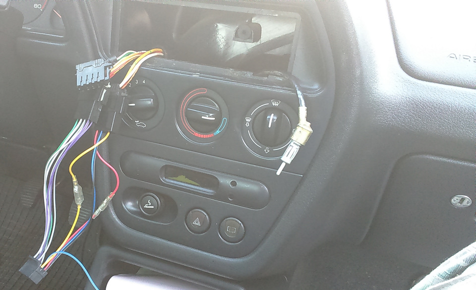

Режима рециркуляции не предусмотрено производителем. Можно только либо втягивать воздух с улицы на четырех скоростях, либо закрыть заслонку. Ну или оставить её открытой не включая вентилятор печки. На фото подписал левый выключатель, разберетесь, как он работает. Сам с покупки авто не понял и спрашивал у владельца такой же машины. Я заслонку никогда не закрывал, потому как толку мало - помогало бы, если бы знал, что сейчас въедешь в зону плохих запахов,а когда уже въехал, то поздняк метаться.

С покупки авто было так, как на втором изображении (левый верхний угол), заслонка сейчас в таком положении, как на втором фото (правый верхний угол), я делал так, как на фото (левый нижний и правый нижний угол). Сейчас же всё снова также, как в левом верхнем углу, ну и защита от воды штатная. С завода нет фильтра, однако продаётся кронштейн для него от конторы Mann, Те, кто ставили, говорят, что за 4 года никаких проблем и пыли в салоне тоже нет
