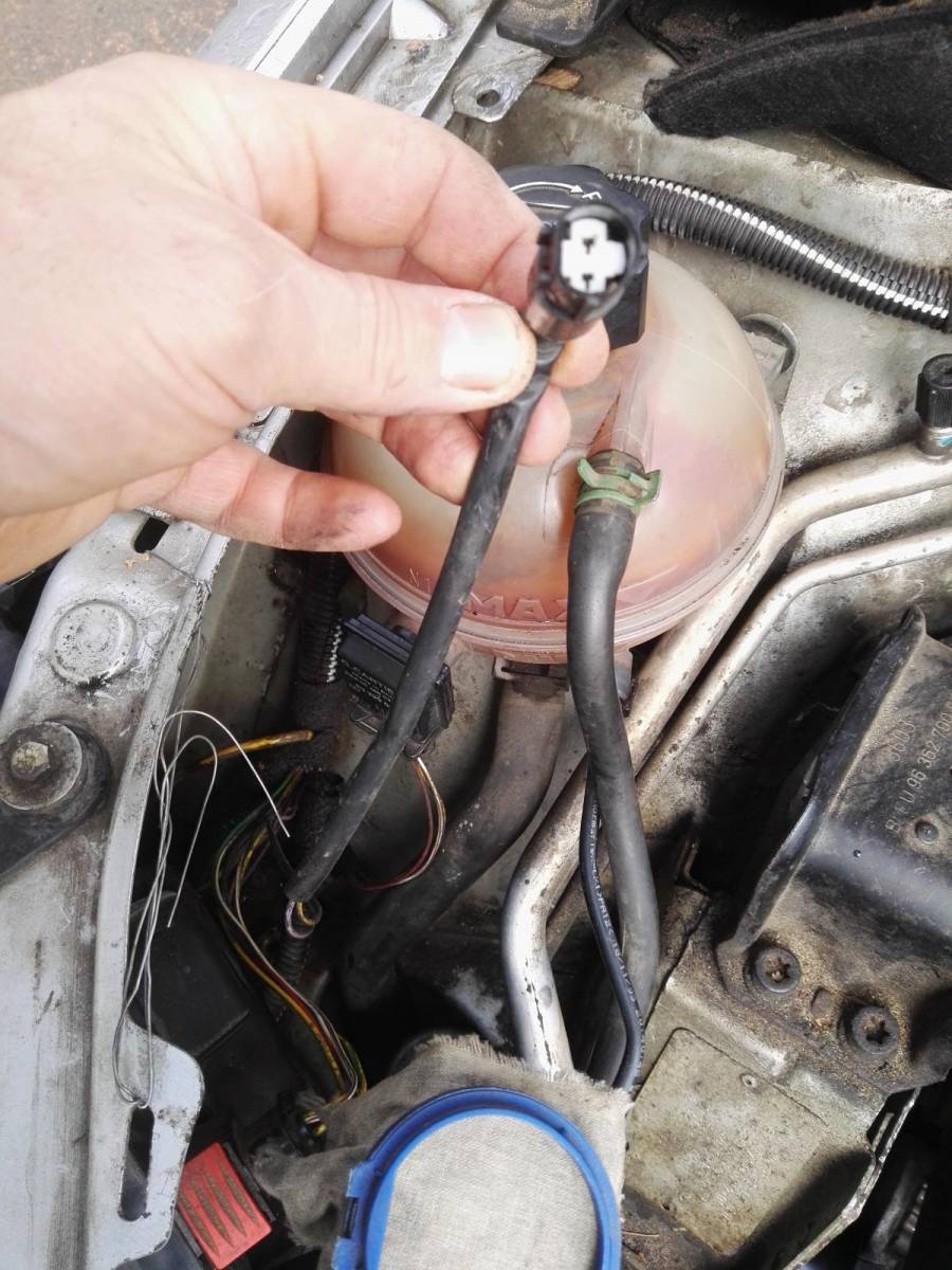

Maiklos Опубликовано 31 октября, 2016 Жалоба Поделиться Опубликовано 31 октября, 2016 Сегодня обнаружил вот такой провод. Куда втыкать его не нашёл. Кто-нить подскажет что енто такое? Находиться под капотом с левой стороны возле фары (если стоять возле капота повернувшись к автосу) Ссылка на комментарий Поделиться на другие сайты Поделиться
Модератор Citrin Опубликовано 5 ноября, 2016 Модератор Жалоба Поделиться Опубликовано 5 ноября, 2016 Это правая сторона. Что бы сказать что за разъем- надо маркировку на проводах посмотреть. А так, на первый взгляд, похоже на фишку для концевика капота. Ссылка на комментарий Поделиться на другие сайты Поделиться
Maiklos Опубликовано 15 ноября, 2016 Жалоба Поделиться Опубликовано 15 ноября, 2016 Это правая сторона. Что бы сказать что за разъем- надо маркировку на проводах посмотреть. А так, на первый взгляд, похоже на фишку для концевика капота. Номер вроде 1975/89 на фишке Ссылка на комментарий Поделиться на другие сайты Поделиться
патроль Опубликовано 15 ноября, 2016 Жалоба Поделиться Опубликовано 15 ноября, 2016 Так не на фишке, оголи провода и на них посмотри. Обычно 4 цифры, бывает и с буквами. По этим цифрам в схеме и найдешь. На любой машине лишних разъемов найдешь. Все работает и забудь. Ссылка на комментарий Поделиться на другие сайты Поделиться
