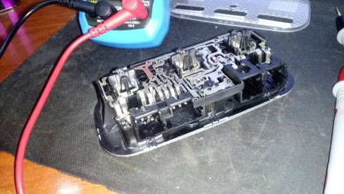

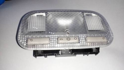

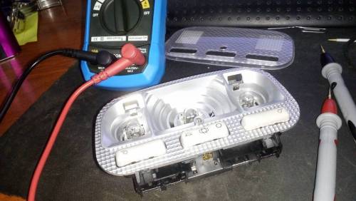

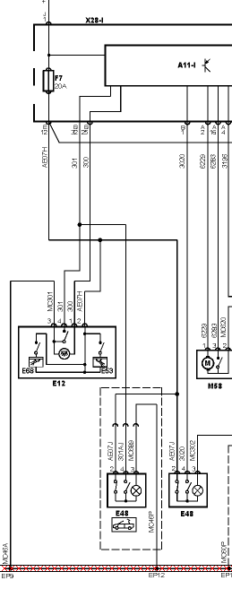

    Хочу установить плафон с 308 и свой 307. Кто сталкивался с подобной проблемой пожалуста подскажите  как  лучше это сделать.Нужна распиновка контактов плафона, схема и любая информация. Пытаюсь сам определить прозвонкой, слабо получается.  Запутался.
