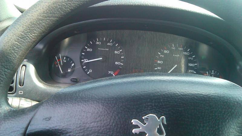

палундра Опубликовано 12 июня, 2013 Жалоба Поделиться Опубликовано 12 июня, 2013 (изменено) Подскажите пожалуйста: на фото отмечена зона,на которой бензин быстро уходит,этот отрезок между шкалами может уйти километров за 40 примерно,во всех остальных местах на табло работает нормально и показывают правильно в чем может быть проблема?406, рестайл 99г.1.8 16v Изменено 12 июня, 2013 пользователем палундра Ссылка на комментарий Поделиться на другие сайты Поделиться
