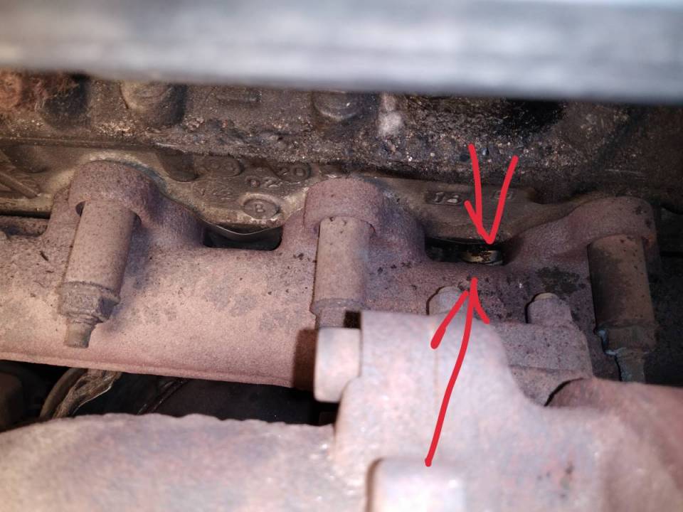

Avs9nka Опубликовано 3 апреля, 2015 Жалоба Поделиться Опубликовано 3 апреля, 2015 Подымаю тему, там под этим болтом есть шайба ? Артикул есть у кого ? Полюбому ее менять же нужно. Сервисбокс облазил и не нашел этого болта. DW10ATED 307. Ссылка на комментарий Поделиться на другие сайты Поделиться
