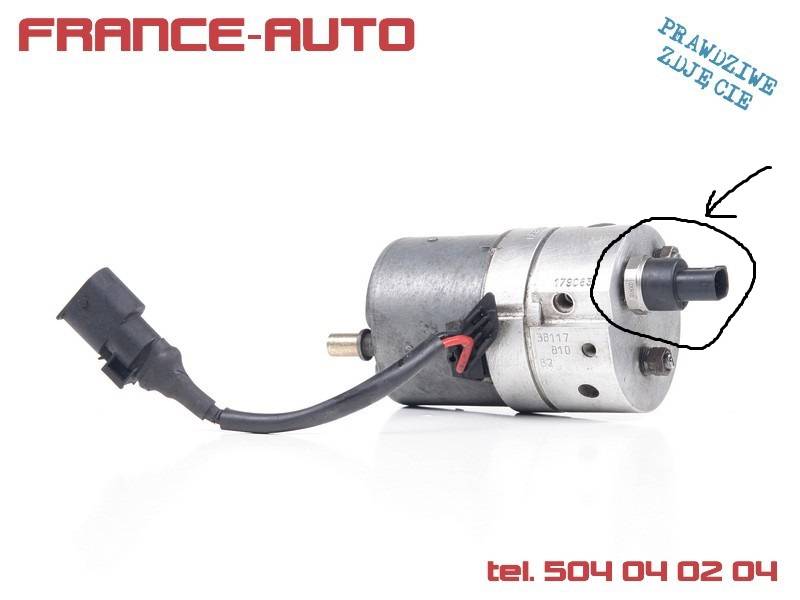

lar4ik Опубликовано 16 ноября, 2016 Жалоба Поделиться Опубликовано 16 ноября, 2016 вот вин VF38ERHZF81687149, а вот фото блока (букашка была похоронена с почестями ) Ссылка на комментарий Поделиться на другие сайты Поделиться

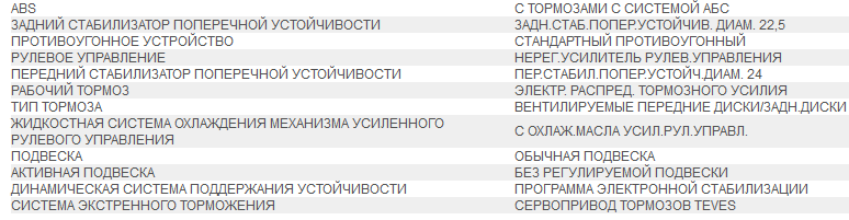

патроль Опубликовано 17 ноября, 2016 Жалоба Поделиться Опубликовано 17 ноября, 2016 Ищи спецов. У тебя не только АБС. Вот данные по твоей машине. Нижние строчки читай. Не знал или знал но упустил? А может кто из форумчан подскажет. Ссылка на комментарий Поделиться на другие сайты Поделиться
lar4ik Опубликовано 21 ноября, 2016 Жалоба Поделиться Опубликовано 21 ноября, 2016 и так сегодня после работы решил точно удостовериться что виноват датчик давления.скинул я с него фишку и на приборке загорелись индикаторы АБС и ЕСП. разогнал я своего льва и в тормоз: педаль затрещала как и раньше,вышел с машины и под колеса фонарикам: перед на юз,а зад рывками(работа АБС) . значит и в прям датчик неликвид(мое мнение).случайно ни кто не подскажет номер сие датчика давления тс? Ссылка на комментарий Поделиться на другие сайты Поделиться
lar4ik Опубликовано 21 ноября, 2016 Жалоба Поделиться Опубликовано 21 ноября, 2016 датчик давления ESP0265005303 bosch.предполагаю что это он Ссылка на комментарий Поделиться на другие сайты Поделиться
