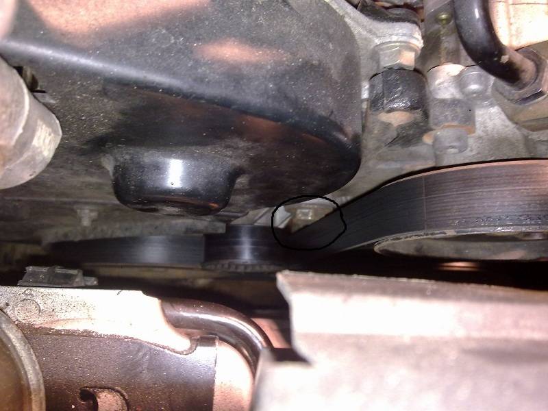

taras Опубликовано 14 января, 2012 Жалоба Поделиться Опубликовано 14 января, 2012 проблема такая-когда кручу руль начинает подозрительно гудеть насос гур и при полном выкруте руля, звук скрежета! ролики и ремень новые,по шкивам не виляют! опорные подшипники в норме! заехал к челу который занимается насосами гур и генераторами ---диагноз плохо натянут ремень и по ремню идет вибрация! эту вибрацию видно(от насоса гур к ролику)! когда крутишь руль, вибрация ремня становится больше! DAIVER намекнул на виброгаситель(демфер-пружину ,амортизатор) может было у кого такое поделитесь инфой........ Ссылка на комментарий Поделиться на другие сайты Поделиться
S_VITEK Опубликовано 14 января, 2012 Жалоба Поделиться Опубликовано 14 января, 2012 В 14.01.2012 в 17:02, 'taras' сказал: проблема такая-когда кручу руль начинает подозрительно гудеть насос гур и при полном выкруте руля, звук скрежета! ролики и ремень новые,по шкивам не виляют! опорные подшипники в норме! заехал к челу который занимается насосами гур и генераторами ---диагноз плохо натянут ремень и по ремню идет вибрация! эту вибрацию видно(от насоса гур к ролику)! когда крутишь руль, вибрация ремня становится больше! DAIVER намекнул на виброгаситель(демфер-пружину ,амортизатор) может было у кого такое поделитесь инфой........У меня мотор 2,0 бензин Пежо 406 1997 г.в. Но симптомы были такие же: на холодную несколько секунд непонятный скрежет. Ролики и ремень новые. Причина, потиху уходил в мир иной шкив коленвала. Когда даешь нагрузку, резинка внутри шкива прокручивается и создается скрежет. У меня он протянул еще месяц. Ссылка на комментарий Поделиться на другие сайты Поделиться
OleZHka Опубликовано 14 января, 2012 Жалоба Поделиться Опубликовано 14 января, 2012 В 14.01.2012 в 18:48, 'S_VITEK' сказал: В 14.01.2012 в 17:02, 'taras' сказал: проблема такая-когда кручу руль начинает подозрительно гудеть насос гур и при полном выкруте руля, звук скрежета! ролики и ремень новые,по шкивам не виляют! опорные подшипники в норме! заехал к челу который занимается насосами гур и генераторами ---диагноз плохо натянут ремень и по ремню идет вибрация! эту вибрацию видно(от насоса гур к ролику)! когда крутишь руль, вибрация ремня становится больше! DAIVER намекнул на виброгаситель(демфер-пружину ,амортизатор) может было у кого такое поделитесь инфой........У меня мотор 2,0 бензин Пежо 406 1997 г.в. Но симптомы были такие же: на холодную несколько секунд непонятный скрежет. Ролики и ремень новые. Причина, потиху уходил в мир иной шкив коленвала. Когда даешь нагрузку, резинка внутри шкива прокручивается и создается скрежет. У меня он протянул еще месяц.+1Аналогично было. Советую не затягивать сильно с заменой шкива, а то за собой ГУР потянет Ссылка на комментарий Поделиться на другие сайты Поделиться
taras Опубликовано 14 января, 2012 Жалоба Поделиться Опубликовано 14 января, 2012 но у меня не свистит ни на холодную ,ни на горячую только когда поворачиваешь руль. Ссылка на комментарий Поделиться на другие сайты Поделиться
Expert Опубликовано 14 января, 2012 Жалоба Поделиться Опубликовано 14 января, 2012 Смотри шкив коленвала... Ссылка на комментарий Поделиться на другие сайты Поделиться

taras Опубликовано 21 февраля, 2012 Жалоба Поделиться Опубликовано 21 февраля, 2012 (изменено) В 18.02.2012 в 19:12, 'pirelli88' сказал: У меня по утрам только просвистывает ремень..Шкив новый. хотя и старый был в полном порядке(((ролики новыеремень новый.. незнаю на что грешить... еще есть подозрения на генератор ну вот и я поменял шкив коленвала.был натянут правильно ремень.перед этим-подшипник компрессора. ролики и ремень прошли 9 тыс.были проверены генератор и насос гур.в насосе гур люфт 0.5-1мм.генератор нормально(обгоной муфты нет).ремень ходит хорошо не виляет ,не бьет.натяжной ролик не прыгает стоит на месте ровно ---- а ремень попискивает( не постоянно с переодичностью, как сверчек)на холодную,прогреется ,тишина!!! ума не приложу!че он писчит? Изменено 21 февраля, 2012 пользователем taras Ссылка на комментарий Поделиться на другие сайты Поделиться

taras Опубликовано 23 февраля, 2012 Жалоба Поделиться Опубликовано 23 февраля, 2012 (изменено) скинул я опять поликл.ремень..просмотрел все шкивы,ролики долез до демф.пружины -все в порядке!!!собрал,завел-писчит!капту воды на гладкую сторону ремня-писк остается.на ручейки - пропадает!!!посмотрел ремень с виду хороший (DAYCO).купил новый ( LEMFORDER ) -завел тишина!!!!!!!!!!будем надеяться......тфу-тфу-тфу...спасибо все кто помогал!!! Изменено 23 февраля, 2012 пользователем taras Ссылка на комментарий Поделиться на другие сайты Поделиться
