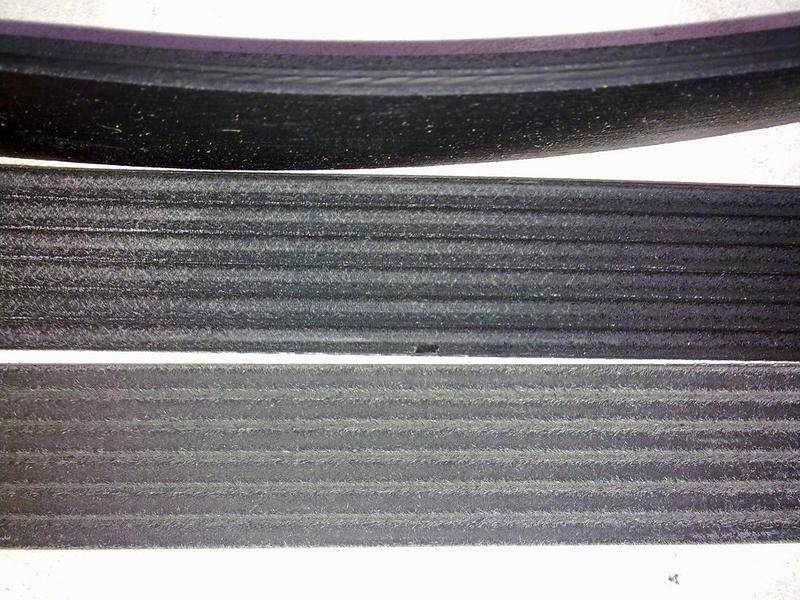

sashaded Опубликовано 14 апреля, 2011 Жалоба Поделиться Опубликовано 14 апреля, 2011 Добрый день. Заказал себе ремень руч. DAYCO привезли а на нём както ручейки не так вырезаны( неглубоко и сами выступы на ремни не островатые а широки и не глубокие), первый раз такое вижу. Так должно быть или заводской брак? Ссылка на комментарий Поделиться на другие сайты Поделиться
KAM Опубликовано 14 апреля, 2011 Жалоба Поделиться Опубликовано 14 апреля, 2011 Добрый день. Заказал себе ремень руч. DAYCO привезли а на нём както ручейки не так вырезаны( неглубоко и сами выступы на ремни не островатые а широки и не глубокие), первый раз такое вижу. Так должно быть или заводской брак?нет лучшего объяснения чем фотка Ссылка на комментарий Поделиться на другие сайты Поделиться
sashaded Опубликовано 14 апреля, 2011 Жалоба Поделиться Опубликовано 14 апреля, 2011 (изменено) вот фотка. сверху нормальный, а снизу....сверху в котром нормально прорезано, а снизу.... Изменено 14 апреля, 2011 пользователем sashaded Ссылка на комментарий Поделиться на другие сайты Поделиться
KAM Опубликовано 14 апреля, 2011 Жалоба Поделиться Опубликовано 14 апреля, 2011 ИМХО похоже на брак... Ссылка на комментарий Поделиться на другие сайты Поделиться
white rider Опубликовано 14 апреля, 2011 Жалоба Поделиться Опубликовано 14 апреля, 2011 мохнатый дайко нормальныйи ходят они очень нормально Ссылка на комментарий Поделиться на другие сайты Поделиться
sashaded Опубликовано 14 апреля, 2011 Жалоба Поделиться Опубликовано 14 апреля, 2011 дело не в том, что он мохнатый, а что плохо прорезан, и зубцы плоские( Ссылка на комментарий Поделиться на другие сайты Поделиться
SEGA Опубликовано 14 апреля, 2011 Жалоба Поделиться Опубликовано 14 апреля, 2011 А количество ручейков совпадает? Ссылка на комментарий Поделиться на другие сайты Поделиться
sashaded Опубликовано 14 апреля, 2011 Жалоба Поделиться Опубликовано 14 апреля, 2011 да. просто обычно ручейки высокие и на конце острые, а тут всё наоборот. Т.е. он не сядет плотно на шкивы Ссылка на комментарий Поделиться на другие сайты Поделиться
Модератор Citrin Опубликовано 14 апреля, 2011 Модератор Жалоба Поделиться Опубликовано 14 апреля, 2011 Они и не должны быть острые, как треугольники. Ссылка на комментарий Поделиться на другие сайты Поделиться
SEGA Опубликовано 14 апреля, 2011 Жалоба Поделиться Опубликовано 14 апреля, 2011 (изменено) Попробуй заменить, от греха подальше....Себе менял на ContiTech 6PK1750 (Румыния).2.0 HDi 2001 Изменено 14 апреля, 2011 пользователем SEGA Ссылка на комментарий Поделиться на другие сайты Поделиться
sashaded Опубликовано 14 апреля, 2011 Жалоба Поделиться Опубликовано 14 апреля, 2011 ну да, но к верху должны сужаться. а тут они невысокие и плоские Ссылка на комментарий Поделиться на другие сайты Поделиться
KAM Опубликовано 14 апреля, 2011 Жалоба Поделиться Опубликовано 14 апреля, 2011 вот и я говорю, да посмотрите вы на фото, на верхнем ремне хоть текстура просматривается, а нижний - как будто плоский Ссылка на комментарий Поделиться на другие сайты Поделиться
sashaded Опубликовано 14 апреля, 2011 Жалоба Поделиться Опубликовано 14 апреля, 2011 ага ага, совершенно верно) Ссылка на комментарий Поделиться на другие сайты Поделиться
white rider Опубликовано 14 апреля, 2011 Жалоба Поделиться Опубликовано 14 апреля, 2011 у меня стоит и проблем нет. На предыдущую машину ставил и проблем не было. Ради интереса посмотрю на профиль своего сейчас. Проехал уже тысяч 5 без проблем. Был такой же плоский Ссылка на комментарий Поделиться на другие сайты Поделиться
white rider Опубликовано 14 апреля, 2011 Жалоба Поделиться Опубликовано 14 апреля, 2011 канавки стали чуть глубже. Принял форму профиля роликов- я бы так сказал Ссылка на комментарий Поделиться на другие сайты Поделиться

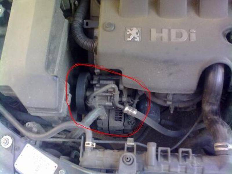

PaTRiK Опубликовано 1 июля, 2011 Жалоба Поделиться Опубликовано 1 июля, 2011 Ребята у меня свист вот от сюда что заменить и сколько это будет стоить.=)) Ссылка на комментарий Поделиться на другие сайты Поделиться
Piracetone Опубликовано 4 июля, 2011 Жалоба Поделиться Опубликовано 4 июля, 2011 Ребята у меня свист вот от сюда что заменить и сколько это будет стоить.=))На фото насос гидроусилителя, так что скорее всего свистит поликлиновой ремень, можно попробовать чуть чуть брызнуть на ремень вдшкой, и если свист пропадёт то 100% беда в нём!!! А лучше подъедь к тому кто знает, если сам не совсем шурупишь ))) Ссылка на комментарий Поделиться на другие сайты Поделиться
