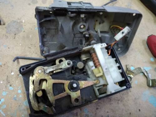

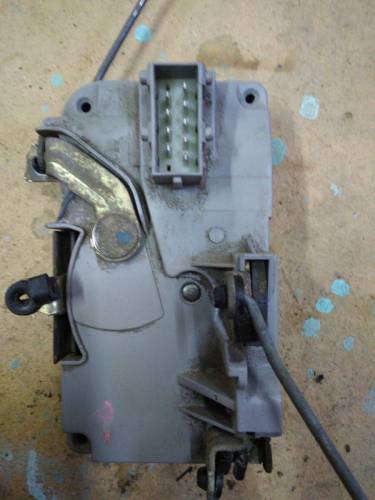

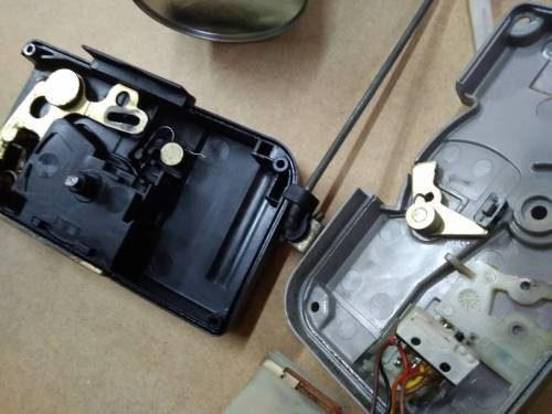

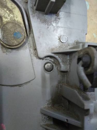

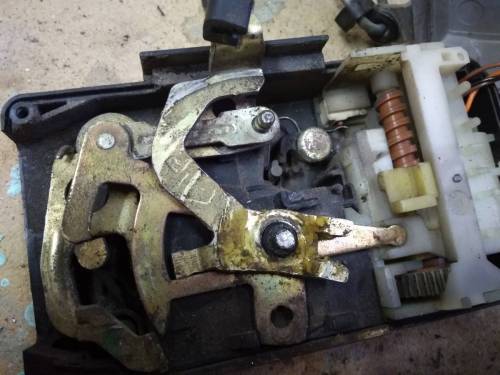

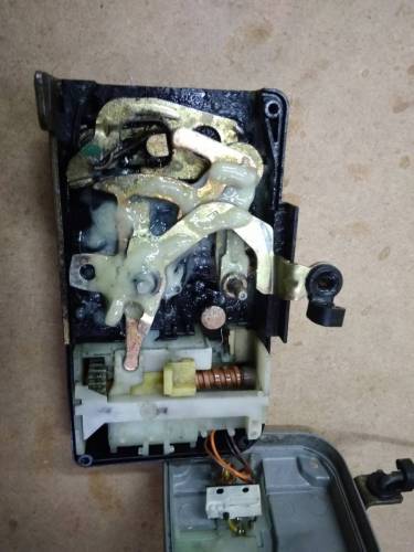

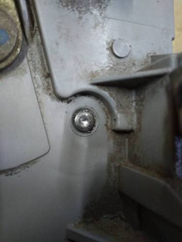

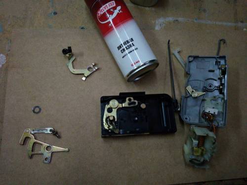

Давно собирался перебрать замки и личинки, и тут после долгих мучений от прошедшей зимы с первыми лучиками солнца вырвался в гараж...
Разбор и снятие карт двери углубляться не будем там ничего нового, а вот глубже в замок копну...

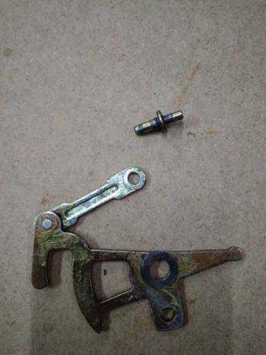

Первым делом после откручивания всех возможных шурупов (их там 3 штуки) пытаюсь раскрыть и, не тут то было заклепка по центру, долго размышлял и решил высверлить маленьким диаметром для центровки а потом взял сверло №8 и снял шапку заклепки, все перемыл соляркой и смазал смазкой универсальной белой на литоле, потом вспомнил , что дверка плохо открывалась снаружи (пассажирская) даже уже почти не открывалась - всему вина была в одном чтоке на последней фотке он отломался, кому интересно расскажу как отремонтировал.

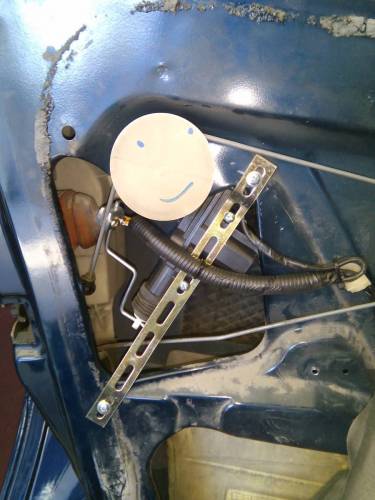

Всегда отношусь с уважением к людям, способным на такие подвиги:cool2: У себя проблему заедания водительского замка решил просто установкой дополнительного привода...
При таком расположении актуатора, его синий провод подключаем к желтому проводу родной проводки, идущей на разъем замка, а зеленый - к коричневому (провода на родной привод обрезаем).

Снимаем замок, аккуратно разбираем, чистим. смазываем и собираем.
В моём случае проблему создал отломавшийся маленький кусочек корпуса замка, заклинивший поворот сердцевины вправо (на фото 12 показано место, откуда отломался). Обломок убрал, собрал и замок нормально заработал (закрывается-открывается и ключом и с ЦЗ).
