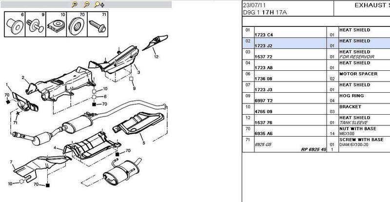

Уважаемый Jigar не нужно вводить людей в заблуждение.
Вот как выглядит глушитель на всех рестайловых бензиновых 406-х:
post-3523-0-87524800-1314026952_thumb.jp
Найдите три отличия от HDI :)
Ты сам себя вводишь в заблуждение,
именно этот рисунок я и имел ввиду,
и в предыдущем твоем сообщении такой же третий рисунок .
И он даже не такой, а этот же.
Так что различия ищи сам.
Ты сам себя вводишь в заблуждение,именно этот рисунок я и имел ввиду,и в предыдущем твоем сообщении такой же третий рисунок .И он даже не такой, а этот же.Так что различия ищи сам.
Дружище ты не пыли :) А лучше посмотри ( особенно посмотри на крепёж к кузову и катализатор ) :)
