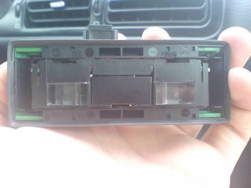

SamaX-2008 Опубликовано 17 августа, 2008 Жалоба Поделиться Опубликовано 17 августа, 2008 Уважаемые господа! Автомобиль: Peugeot 406 2000 г.в., 2.0 HDIВопрос: в зеркале заднего вида, уст. на ветровом стекле, есть датчики.Как оказалось, датчик дождя и ... никто не знает, кто второй. Раньше при включении датчика дождя - работал отлично, загоралась одна лампочка. Теперь она загорается, немного "трясется", а щетки включаются с периодичностью в 5 сек.Что есть второй датчик - никто не знает. Вроде датчик света, а может вторая часть датчика дождя. ПОДСКАЖИТЕ, ПЛИЗ, КТО ЗНАЕТ!P.S.: к "аппаратику" подходит 3 провода-2 внизу и 1 сверху (если поможет) Ссылка на комментарий Поделиться на другие сайты Поделиться
Модератор Citrin Опубликовано 17 августа, 2008 Модератор Жалоба Поделиться Опубликовано 17 августа, 2008 Это датчик дождя. У него есть ПЕРЕДАЮЩАЯ часть и ПРИЕМНАЯ, соответственно 2 окна.И без вариантов. Ссылка на комментарий Поделиться на другие сайты Поделиться
Ramsesus Опубликовано 18 августа, 2008 Жалоба Поделиться Опубликовано 18 августа, 2008 А как же датчик света? Ссылка на комментарий Поделиться на другие сайты Поделиться
Модератор Citrin Опубликовано 18 августа, 2008 Модератор Жалоба Поделиться Опубликовано 18 августа, 2008 Не знаю где точно стоит датчик света на 406, но то что показал автор топика-это датчик дождя. Ссылка на комментарий Поделиться на другие сайты Поделиться
SamaX-2008 Опубликовано 18 августа, 2008 Жалоба Поделиться Опубликовано 18 августа, 2008 было бы очень интересно узнать, есть ли у кого нибудь датчик света??? Ссылка на комментарий Поделиться на другие сайты Поделиться
Vladon Опубликовано 18 августа, 2008 Жалоба Поделиться Опубликовано 18 августа, 2008 У меня есть датчик света, и находится он по середине панели ближе к лобовику. Ссылка на комментарий Поделиться на другие сайты Поделиться
beerkut Опубликовано 18 августа, 2008 Жалоба Поделиться Опубликовано 18 августа, 2008 Vladon сказал: У меня есть датчик света, и находится он по середине панели ближе к лобовику.если ты про бубочку с красненькой каемочкой, то это датчик солнечной радиации, что используется в системе климат контроля.... Ссылка на комментарий Поделиться на другие сайты Поделиться
Модератор Citrin Опубликовано 18 августа, 2008 Модератор Жалоба Поделиться Опубликовано 18 августа, 2008 beerkut сказал: если ты про бубочку с красненькой каемочкой, то это датчик солнечной радиации, что используется в системе климат контроля....Точнее не радиации , а просто датчик солнца. Ссылка на комментарий Поделиться на другие сайты Поделиться
Ramsesus Опубликовано 18 августа, 2008 Жалоба Поделиться Опубликовано 18 августа, 2008 блин, влом искать, где-то читал, что в зеркале как раз таки и есть два датчика. Слева, походу датчик Дождя, а справа датчик освещенности Ссылка на комментарий Поделиться на другие сайты Поделиться
Модератор Citrin Опубликовано 18 августа, 2008 Модератор Жалоба Поделиться Опубликовано 18 августа, 2008 Ramsesus сказал: блин, влом искать, где-то читал, что в зеркале как раз таки и есть два датчика. Слева, походу датчик Дождя, а справа датчик освещенностиДа , были варианты такие.Достаточно проверить по приведенной ниже инструкции: Цитата АВТОМАТИЧЕСКИЙ РЕЖИМ РАБОТЫ ПРИБОРОВ ОСВЕЩЕНИЯГабаритные фонари и ближний свет фар включаются автоматически в случае слабого наружного освещения или постоянной работы стеклоочистителя и выключаются, как только наружное освещение приходит в норму, или стеклоочиститель выключен. На всех новых автомобилях эта функция активирована и всегда готова к действию. Для ее отключения или повторного включения:поверните ключ зажигания в 1-е положение ("Вспомогательные потребители") или в одно из последующих положений; нажмите на торец переключателя освещения и удерживайте его нажатым более двух секунд. Примечание: в туманную погоду датчик освещенности может определить наружное освещение как достаточное. В результате автоматическое включение приборов освещения может не сработать.Не закрывайте датчик освещенности, работающий совместно с детектором дождя, расположенным на ветровомстекле за зеркалом заднего вида. С его помощью осуществляется автоматическое включение приборов освещения и световой сигнализации.КОНТРОЛЬ ИСПРАВНОСТИВключение функции. При активации функции звучит сигнал зуммера, а на дисплее появляется сообщение "Приборы освещения работаютв автоматическом режиме". Примечание: для водителя всегда сохраняется возможность воспользоватьсяручными переключателями приборов освещения.Отключение функции. При отключении функции звучит сигналзуммера. Если, находясь в движении, отключить эту функцию в то время, как по условиям освещенности приборы освещения и световой сигнализации должны быть включены, они останутся включенными. Тем не менее, функцию можно отключить и погасить осветительные приборы:- воспользовавшись ручными переключателями приборов освещения;- выключив двигатель.В случае неисправности датчика освещенности система автоматически перейдет в активное состояние(загорятся фонари). При этом водитель будет предупрежден миганием индикатора ближнего света на панели приборов. Ссылка на комментарий Поделиться на другие сайты Поделиться

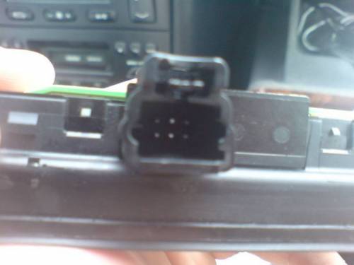

berkut Опубликовано 27 мая, 2009 Жалоба Поделиться Опубликовано 27 мая, 2009 Помогите разобраться что за разьем и что за датчик. Фото с телефона . На фишке номер 3008 (или 30С8, или 3088 - 3-я цифра плохо видна) Два провода (зеленый и белый). Болтается возле картера. Марка движка в подписи. Ссылка на комментарий Поделиться на другие сайты Поделиться
Модератор Citrin Опубликовано 27 мая, 2009 Модератор Жалоба Поделиться Опубликовано 27 мая, 2009 На этом фото только фишка зеленая видна. Сам датчик где? Ссылка на комментарий Поделиться на другие сайты Поделиться
berkut Опубликовано 27 мая, 2009 Жалоба Поделиться Опубликовано 27 мая, 2009 Citrin сказал: На этом фото только фишка зеленая видна. Сам датчик где? Сам не знаю. Датчик не нашел. Тему форума не окрывал - она уже была с прошлого года. Вот и думал что по фишке и по номеру узнаю что это и где стоит Ссылка на комментарий Поделиться на другие сайты Поделиться
Primus Опубликовано 27 мая, 2009 Жалоба Поделиться Опубликовано 27 мая, 2009 berkut сказал: Сам не знаю. Датчик не нашел. Тему форума не окрывал - она уже была с прошлого года. Вот и думал что по фишке и по номеру узнаю что это и где стоит ...датчика там нет, ща попробую телефоном сфоткать, покажу откуда.... Ссылка на комментарий Поделиться на другие сайты Поделиться
Primus Опубликовано 27 мая, 2009 Жалоба Поделиться Опубликовано 27 мая, 2009 вроде получилось... эта фишка висит на/под впускным коллектором(на изгибе колена коллектора) на пластине, в пустом гнезде, рядом еще одно пустое,на фотке видна в пластине пластинка отламывается ловким движением при неудачном "сьеме" маслянного фильтра сдесь видно откуда и где он стоял, фото "снизу" Ссылка на комментарий Поделиться на другие сайты Поделиться
berkut Опубликовано 27 мая, 2009 Жалоба Поделиться Опубликовано 27 мая, 2009 Primus сказал: вроде получилось... эта фишка висит на/под впускным коллектором(на изгибе колена коллектора) на пластине, в пустом гнезде, рядом еще одно пустое,на фотке видна в пластине пластинка отламывается ловким движением при неудачном "сьеме" маслянного фильтра сдесь видно откуда и где он стоял, фото "снизу" Значит это просто "пустышка". Пластину похоже отломали до меня. А я уже думал что что-то отключил - вчера на природу по бездорожью ездил. Но все равно становится интересно - а для чего она, что к ней подключаться должно. Провод-то не длинный. Где-то читал, что датчик на трубках отвода газов стоит. Может для этого. Ссылка на комментарий Поделиться на другие сайты Поделиться
Primus Опубликовано 27 мая, 2009 Жалоба Поделиться Опубликовано 27 мая, 2009 berkut сказал: Но все равно становится интересно - а для чего она, что к ней подключаться должно....таких "для чего она" по машине мона цельную кучу найти Ссылка на комментарий Поделиться на другие сайты Поделиться
