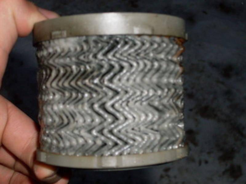

memphis Опубликовано 2 декабря, 2010 Жалоба Поделиться Опубликовано 2 декабря, 2010 (изменено) Заменил сегодня топливный фильтр перед зимой. Прошёл 7,5 тыс., а на него страшно смотреть . Я фонарею от чистоты дизтоплива на азс. С трактора не заправляюсь. Для себя получил ещё одно подтверждение того, что не стоит "шутить" со сроками замены и качеством фильтров. замнил сегодня свои с наступлением холодов- пробег 4 тыс. и весь в парафине Лукойл рулит Изменено 2 декабря, 2010 пользователем Raptor три строчки и полэкрана. не надо так Ссылка на комментарий Поделиться на другие сайты Поделиться
