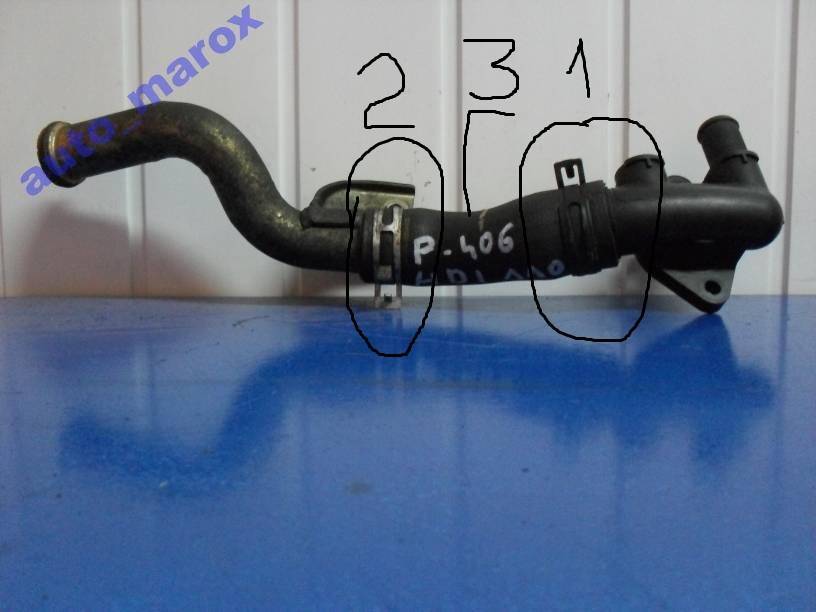

255nika Опубликовано 25 июня, 2017 Жалоба Поделиться Опубликовано 25 июня, 2017 Вечер добрый. машина пежо 406 2.0 шди 2003г . Обнаружил подтекание антифриза в раёне хомута 1, трубопровода обратки на помпу. Причина в прогнившем патрубке 3 либо в ослабшем проржавленном хомуте. Возможна замена хомута 1,2 и патрубка 3 на автомобиле или нужно снимать трубопровод целиком? Если снимать , то как лучше демонтировать? Ссылка на комментарий Поделиться на другие сайты Поделиться
патроль Опубликовано 26 июня, 2017 Жалоба Поделиться Опубликовано 26 июня, 2017 Конечно снимать весь (только это не обратка а подача) и разбираться с повреждением. Заранее запасись резиновым уплотнительным кольцом в распределительную гребенку (металлический конец) и по возможности прокладкой под фланец. Самое сложное вывернуть болт который крепит трубу кронштейном к блоку. Или разбирать пол двигателя или видеть руками. Я предпочитаю последнее, но запасись терпением и удали все лишнее со стороны коробки. Чтобы не разбирать распределительную гребенку, разборку делай со стороны насоса а сборку с гребенки (коллектором еще называют или корпусом термостата). Не забывай, последний из карболита, потому трубку тянуть и вставлять строго по оси, иначе залетишь на деньги. Ссылка на комментарий Поделиться на другие сайты Поделиться
