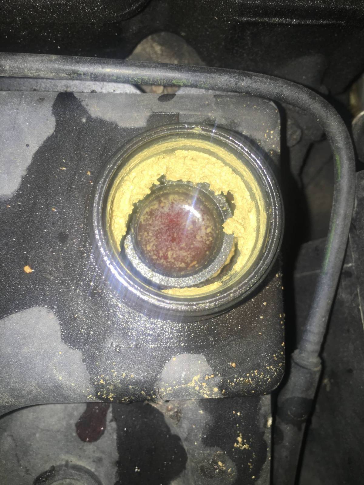

Все здравствуйте!!
Пежо 406 1.8 2000г
Стал периодически появляться такой налёт в расширительном бачке.
Весь налёт вытру, и через какое-то время он опять появляется. Может появиться на следующий день, а может и дня через 3.
Что это может быть?
На счёт этого ничего сказать не могу.
Из-за этого может такое быть?
Прежний хозяин машины менял антифриз, но потом я доливал около литра нового антифриза(подтекал патрубок). И конечно я не знаю какой был антифриз.
Антифриз я поменяю. Больше всего я боялся, чтобы не смешивалось масло с антифризом
4 часа назад, Димыч. сказал:
Подлили G12 антифриза, а залит был G11 или наоборот.
ну вот и ответ
подлил непонятно что в непонятно что.
итого берём 100 литров воды, 20 литров сыворотки молочной, пакетов 20 лимонной кислоты, литров 30 дисцилята и конечно 10 литров нормально антифриза.
и один день моем моем моем внутри
2 часа назад, Ректор сказал:
ну вот и ответ
Хорошо. Спасибо за помощь
