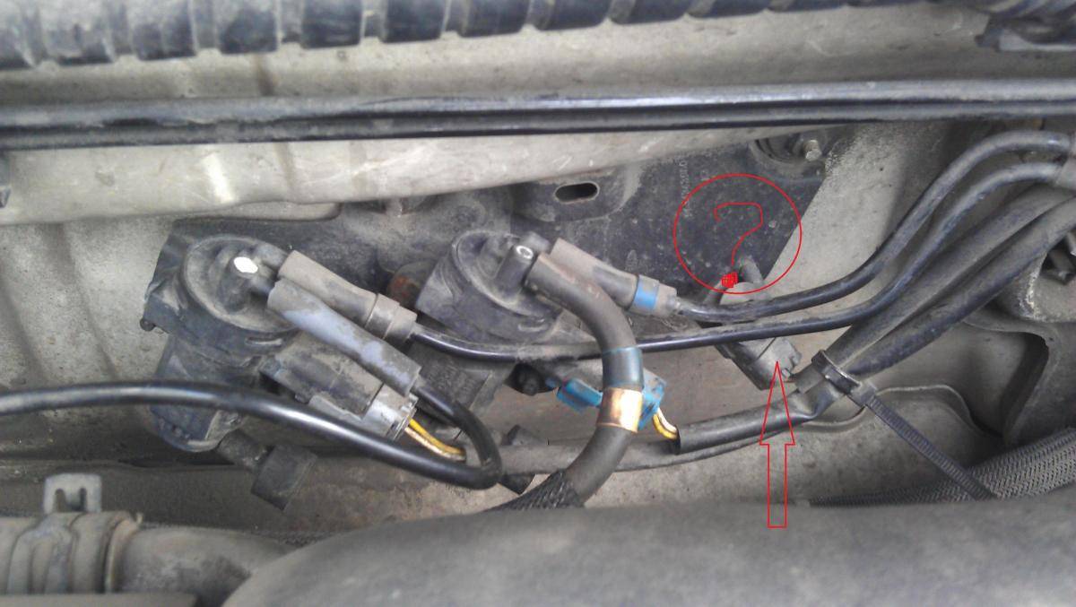

Lagutik Опубликовано 13 апреля, 2015 Жалоба Поделиться Опубликовано 13 апреля, 2015 Peugeot 406, 2.0 HDI, 2003 г.в. Всем привет! Может ктонить сталкивался с такой проблемой? При каждом запуске двигателя на несколько секунд загорается "Antipollution fault". С чем это может быть связано? Поковырялся в нете, некоторые пишут что вместе с этой ошибкой проподает тяга и двигатель не развивает больше 2000 оборотов, у меня ничего этого не наблюдается, пока)). Ошибка появилась на второй или третий день после покупки авто. И еще вопрос, на фото третий электроклапан удалили? или есть модели с двумя клапанами? По вину в системе рециркуляции газов вродебы три клапана. Если должно быть два клапана, тогда зачем третья фишка? Ссылка на комментарий Поделиться на другие сайты Поделиться
msk Опубликовано 13 апреля, 2015 Жалоба Поделиться Опубликовано 13 апреля, 2015 съездите на диагностику прочитать ошибку, если она загорается, или просто индикатор самодиагностики появляется и тухнет...???жгуты одни и те же делают... должно быть два клапана... Ссылка на комментарий Поделиться на другие сайты Поделиться
Lagutik Опубликовано 14 апреля, 2015 Жалоба Поделиться Опубликовано 14 апреля, 2015 Диагностика показала неисправность электромагитного клапана ЕГР. Ошибку стерли, пару дней все было ОК, потом опять загорелась. Пробовали перекинуть воздушные трубки и фишку на соседний рабочий клапан, ошибка так и не пропала. На сайте белоруский клуб любителей пежо в разделе пробить по вин / снижение токсичности показано два клапана рециркуляции и один клапан на ЕГР. У меня только два. Смотрел на другом пежо 2,0 HDI 2001 г.в. у него стоит три клапана. Снял понель, индикатор самодиагностики (светодиод, а не лампочка) вообще по живому выдрали. Ссылка на комментарий Поделиться на другие сайты Поделиться

патроль Опубликовано 15 апреля, 2015 Жалоба Поделиться Опубликовано 15 апреля, 2015 (изменено) Диагностика показала неисправность электромагитного клапана ЕГР. Ошибку стерли, пару дней все было ОК, потом опять загорелась. Пробовали перекинуть воздушные трубки и фишку на соседний рабочий клапан, ошибка так и не пропала. На сайте белоруский клуб любителей пежо в разделе пробить по вин / снижение токсичности показано два клапана рециркуляции и один клапан на ЕГР. У меня только два. Смотрел на другом пежо 2,0 HDI 2001 г.в. у него стоит три клапана. Снял понель, индикатор самодиагностики (светодиод, а не лампочка) вообще по живому выдрали. Во первых; 2.0HDI имеет исполнения RHY, RHZ,RHS и другие. Поэтому желательно писать о своем дизеле. Во вторых; в каком вине Вы нашли "показано два клапана рециркуляции и один клапан на ЕГР" ЕГР или EGR, это и есть система рециркуляции отработанных газов. На двигателях RHZ, возможно Вы его наблюдали, стоят три электропневмоклапана управления; один управляет перепускным клапаном турбины, второй EGR, третий заслонкой на впускном воздуховоде. Езжайте на диагностику, определяйте неисправность, устраняйте и, изучите то на чем ездите. Изменено 15 апреля, 2015 пользователем патроль Ссылка на комментарий Поделиться на другие сайты Поделиться
