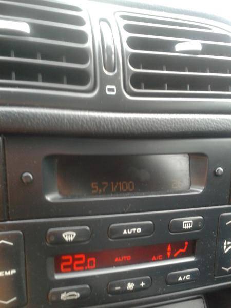

Доброго дня всем!У меня похожая проблема нарисовалась - после выключения зажигания пропадает дата и время.При том,что остальные показания БК остаются в норме - расход,пробег,до азс...Так же подсветка дисплея горит как бы "в полнакала".Прочитав пост выше,завтра залезу в предохранители...А может у кого есть правильные мысли по данному поводу?С ув.
post-8456-0-01507900-1375634847_thumb.jp
Поменял предохранитель - ничего!Ну,думаю нужно к специалисту обращаться...Звоню Raptor,так и так,объясняю.Ответ - ещё раз смотри предохранитель и будет тебе счастье!Так и есть - то ли было какое-то окисление,то ли ещё что,но поменяв ещё раз всё заработало!!!Сейчас ещё один вопрос - какие именно лампочки нужны в подсветку дисплея?А то,похоже,одна не горит...Может кто даст маркировку или фото?С ув.

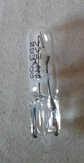

Лампы обычные без цоколя 12 v 1,2w. Точно такие же как и в приборке. Более мощные ставить не советую, т.к. со временем прогорит насквось планка экрана.

Примерно понял...Ещё бы фото. Изменено пользователем Dand
Держи!
