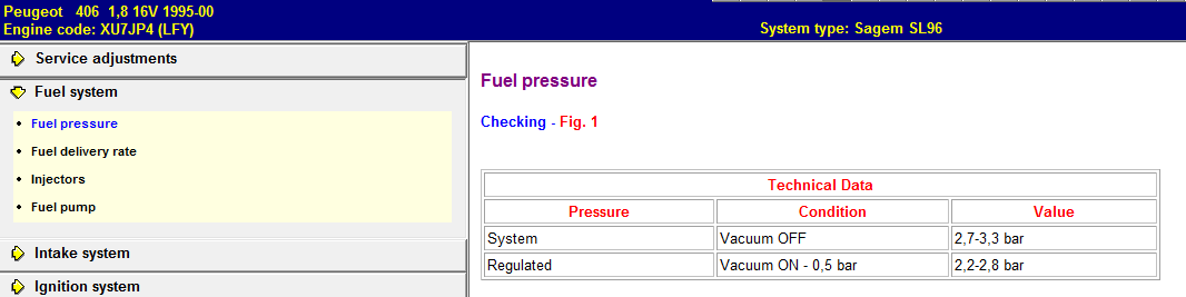

radioomator1 Опубликовано 17 мая, 2016 Жалоба Поделиться Опубликовано 17 мая, 2016 Всем привет! Нужна помощь в поиске проблемы (проблема была еще при покупке авто): машинка тупая на разгон при резком нажатии на педаль акселерометра особенно до 3000 об. (при плавном разгоне быстрее набирает скорость чем при резком нажатии). Так же при разгоне особенно на холодную машинка притормаживает, затем медленно набирает скорость, в период таких провалов очень редко проскакивают хлопки их выхлопной. Холостые в порядке, не троит, заводиться отлично. Диагностировал лексией, ошибок нет, по измерениям в реальном времени не тестировал, т.к. не знаю какие должны быть показания. На данный момент заменил топливный фильтр, MAP, чистил дроссельную заслонку, менял ГРМ, выставлял по меткам, масло, антифриз. Результата нет. Грешу на катушку зажигания. Открутил, визуальных дефектов нет. Выкрутил свечи – светлые, желтовато – зеленоватый оттенок. Думаю смесь бедная. Подскажите куда дальше копать? (Дорестайл, 1,8i 16Vдвигатель XU7JP4 мозги SAGEMSL96) Не плохо бы проверить давление в топливной рампе, при этом хорошенько газануть. Если будет проваливаться, насос, если постоянно ниже нормы, регулятор. Сделал приспособу для измерения давления. В моей рампе нет фитинга для подключения, только 2 шланга как я понял от насоса и обратка. Для измерения нужно включится в разрыв шланга от насоса? Норма будет в районе 3Бар? Ссылка на комментарий Поделиться на другие сайты Поделиться
Kortess Опубликовано 17 мая, 2016 Жалоба Поделиться Опубликовано 17 мая, 2016 Норма зависит от вакуума . Именно в разрыв. Ссылка на комментарий Поделиться на другие сайты Поделиться
radioomator1 Опубликовано 18 мая, 2016 Жалоба Поделиться Опубликовано 18 мая, 2016 Норма зависит от вакуума . Именно в разрыв. Можно пожалуйста пояснить: в разрыв какого шланга подключать, как правильно проверить давление с вакуумом и без? Ссылка на комментарий Поделиться на другие сайты Поделиться
Kortess Опубликовано 18 мая, 2016 Жалоба Поделиться Опубликовано 18 мая, 2016 Норма зависит от вакуума . Именно в разрыв. Можно пожалуйста пояснить: в разрыв какого шланга подключать, как правильно проверить давление с вакуумом и без? В разрыв шланга подачи топлива в рампу. Я себе покупал тройник и подключал в него манометр, всё зажималось хомутами !!! (потому, как горячий двигатель и подтекающий бензин не безопасны) . Подключили, записали или запомнили значение, далее сняли вакуумный шланг с регулятора давления и тоже запомнили / записали. Значения сопоставить с таблицей постом выше. Vacuum OF - соответствует вакуумный шланг снят. Ссылка на комментарий Поделиться на другие сайты Поделиться

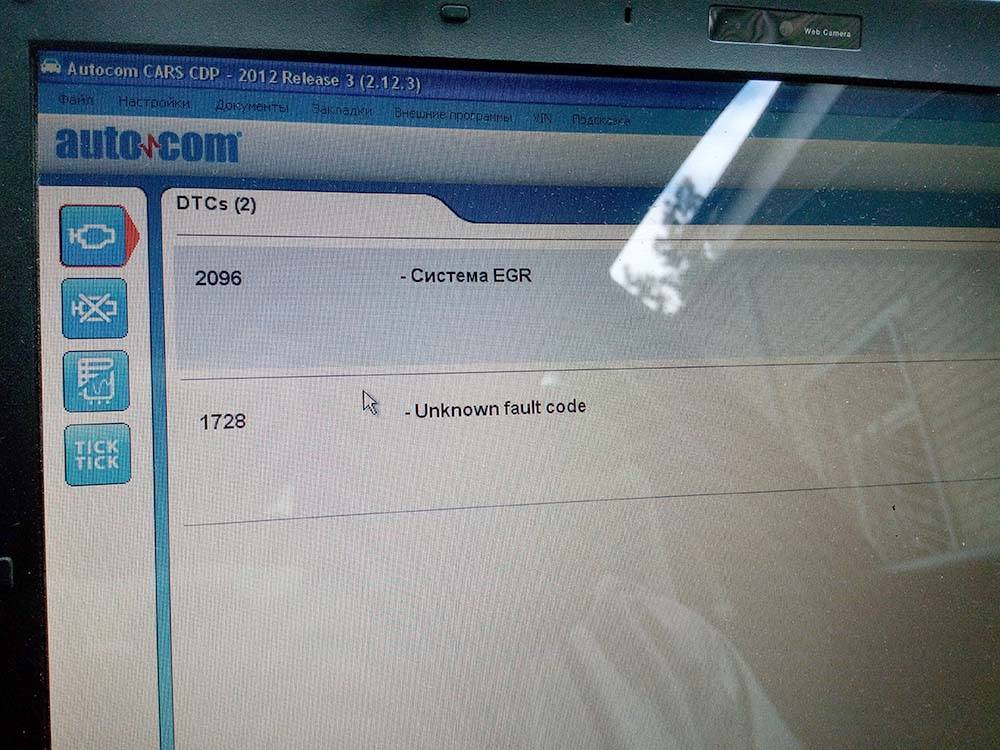

semka Опубликовано 19 мая, 2016 Жалоба Поделиться Опубликовано 19 мая, 2016 Доброго времени суток.Проблема: Начали плавать обороты 700-650. При разгоне дергается, пенается. 16.05.16 читали, ошибка клапана ЕГР все остальные показания в пределах указанных в программе. Произвели замеры насоса, выдает 3.2 мгновенно. Проверили метки ГРМ. Заменил свечи. Если кто сталкивался с данной проблемой подскажите, нет желания просто подкидывать новую катушку, клапан холостого хода, расходомер и т.д.Да и еще вчера продул блок реле и предохранителей под капотом, все стало как раньше. Доехал домой все хорошо. А сегодня с утра опять начала пенаться. Разобрал еще раз продул все с помощью очистителя контактов, ни чего не изменилось. Ссылка на комментарий Поделиться на другие сайты Поделиться
radioomator1 Опубликовано 23 мая, 2016 Жалоба Поделиться Опубликовано 23 мая, 2016 Норма зависит от вакуума . Именно в разрыв. Можно пожалуйста пояснить: в разрыв какого шланга подключать, как правильно проверить давление с вакуумом и без? В разрыв шланга подачи топлива в рампу. Я себе покупал тройник и подключал в него манометр, всё зажималось хомутами !!! (потому, как горячий двигатель и подтекающий бензин не безопасны) . Подключили, записали или запомнили значение, далее сняли вакуумный шланг с регулятора давления и тоже запомнили / записали. Значения сопоставить с таблицей постом выше. Vacuum OF - соответствует вакуумный шланг снят. Результаты измерений: 2,2 Бар с вакуумом, газую - возрастает до 2,8 и сразу же падает до 2,2 Бар. Снимаю вакуум стабильно -2,8 Бар. Глушу машину падает до 2 Бар, но через пару секунд насос подкачивает до 2,5 Бар, так и остается. За 5 минут не упало. Ссылка на комментарий Поделиться на другие сайты Поделиться

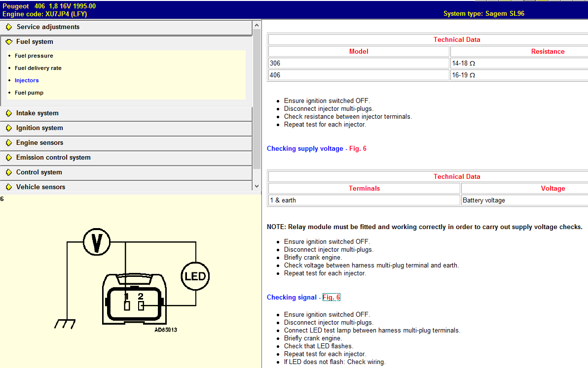

патроль Опубликовано 23 мая, 2016 Жалоба Поделиться Опубликовано 23 мая, 2016 Проверь форсунки, инфу загружаю, переводи сам. Имей ввиду, форсунки как и свечи работают парами, поэтому если одна не работает, возможен твой результат. Сопротивление в верхней таблице дано для соленоида форсунки. Ссылка на комментарий Поделиться на другие сайты Поделиться

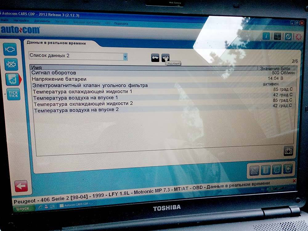

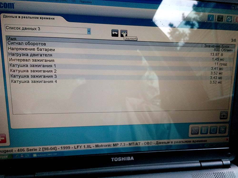

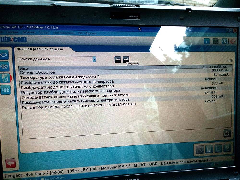

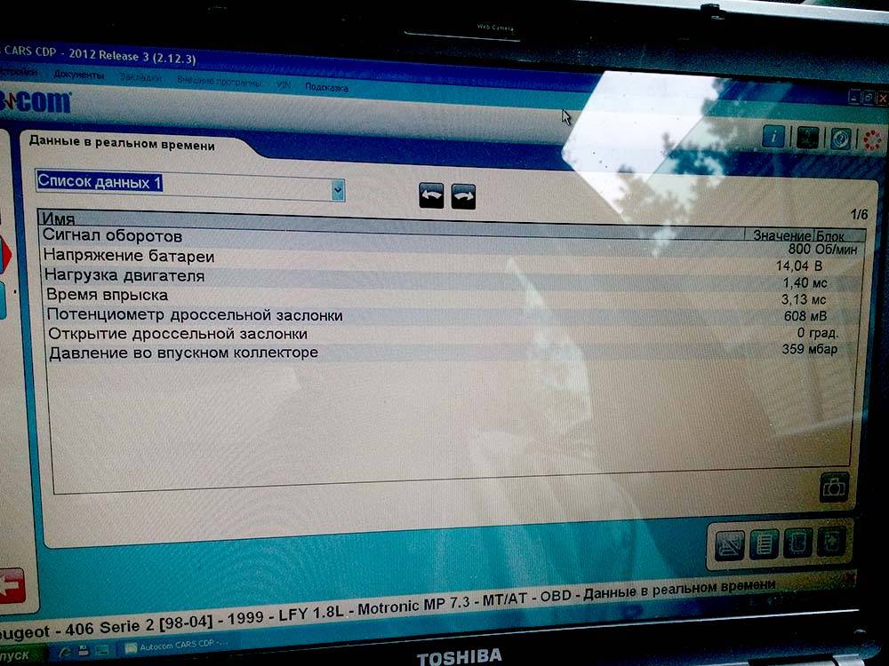

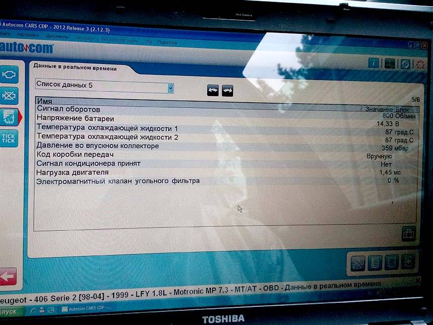

406 Опубликовано 5 сентября, 2016 Жалоба Поделиться Опубликовано 5 сентября, 2016 Всех читающих приветствую. Вобщем такая тема пежо 406 рестаил 99 год, заводится хорошо, холостые стабильные ,не дергает , не троит работает тихо ровно, при разгоне рывков нет, но до трех с половиной тысяч не едет воообще, после 3500 чуствуется хотя какая движуха. Компрессия 10,5, свечи нульц, входной коллектор вымыт, насос в баке тоже, фильтра масла новые. Вот друг сделал диагностику (он этим НЕ занимается), может Ваши светлые головы что подскажут. катушка зажигания вторичка по 10,5кОм), егр у меня нет есть видео разгона https://yadi.sk/d/UGb9-fsBuoqPL разгон на первой-второй до сотни 16сек приразгоне до 6500об. при разгоне на 1-2-3-4-5 до 3000об.м разгон занимает 33сек Ссылка на комментарий Поделиться на другие сайты Поделиться
KAM Опубликовано 6 сентября, 2016 Жалоба Поделиться Опубликовано 6 сентября, 2016 Предположу, что забит катализатор или проблема в катушке, время заряда великовато ИМХО. Ссылка на комментарий Поделиться на другие сайты Поделиться
