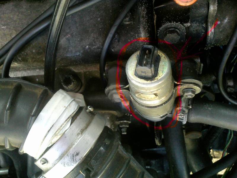

gamer46 Опубликовано 20 февраля, 2012 Жалоба Поделиться Опубликовано 20 февраля, 2012 (изменено) Доброго вечера всем машина не заводиться,а !проблемка состоит в том ,что оборвались провода с фишки подключения датчика холостого хода и подключить по цветовой гамме нет возможности,может кто знает ,как помочь этой беде,фото датчика внизу,заранее спасибо.роман Изменено 20 февраля, 2012 пользователем gamer46 Ссылка на комментарий Поделиться на другие сайты Поделиться
Alex13 Опубликовано 21 февраля, 2012 Жалоба Поделиться Опубликовано 21 февраля, 2012 (изменено) Доброго вечера всем машина не заводиться,а !проблемка состоит в том ,что оборвались провода с фишки подключения датчика холостого хода и подключить по цветовой гамме нет возможности,может кто знает ,как помочь этой беде,фото датчика внизу,заранее спасибо.романСложного там нет ничего.На центральный вывод регулятора присоединяем провод, идущий от реле управления двигателем (при включении зажигания на нем появится 12 В).Потом, сняв разъем с блока управления, прозваниваем остальные провода и проключаем 33 контакт разъема на 1 контакт фишки, а 15 контакт разъема на 3 контакт фишки (номера контактов подписаны на разъемах).Можно разъем блока управления не снимать, а проключить наугад, если машина не заведется - поменяеш 1 и 3 контакты местами.Главное - правильно подключить средний (12 В появляется только там). Изменено 21 февраля, 2012 пользователем Alex13 Ссылка на комментарий Поделиться на другие сайты Поделиться
Troll Опубликовано 21 февраля, 2012 Жалоба Поделиться Опубликовано 21 февраля, 2012 Это: регулятор добавочного воздуха. Ссылка на комментарий Поделиться на другие сайты Поделиться
Asker Опубликовано 22 февраля, 2012 Жалоба Поделиться Опубликовано 22 февраля, 2012 Troll, это регулятор холостого хода - его номер по каталогу 1628E0 Ссылка на комментарий Поделиться на другие сайты Поделиться
Asker Опубликовано 22 февраля, 2012 Жалоба Поделиться Опубликовано 22 февраля, 2012 gamer46, самое простое, что могу посоветовать в восстановлении фишки: аккуратно иголкой выковырять битумную заливку фишки, т.к. провода утапливаются на 5 мм в фишку, а переламывает их в основном на выходе из неё, то ты увидишь по цветам, какой куда вешается на клеммах. После соединения проводов зальёшь моментом то, что расковырял. Я у себя так восстанавливал оборванную фишку на датчике температуры. Ссылка на комментарий Поделиться на другие сайты Поделиться
gamer46 Опубликовано 22 февраля, 2012 Жалоба Поделиться Опубликовано 22 февраля, 2012 Спасибо всем за участие,фишку я сделал,хотя провода как один обломались межу лепестком и изоляцией,припоял другие, осталось следуя вашим советам-её подключить,ни чего не спалив и оставшись в живых,ещё раз всем вам огромное спасибо... Ссылка на комментарий Поделиться на другие сайты Поделиться
