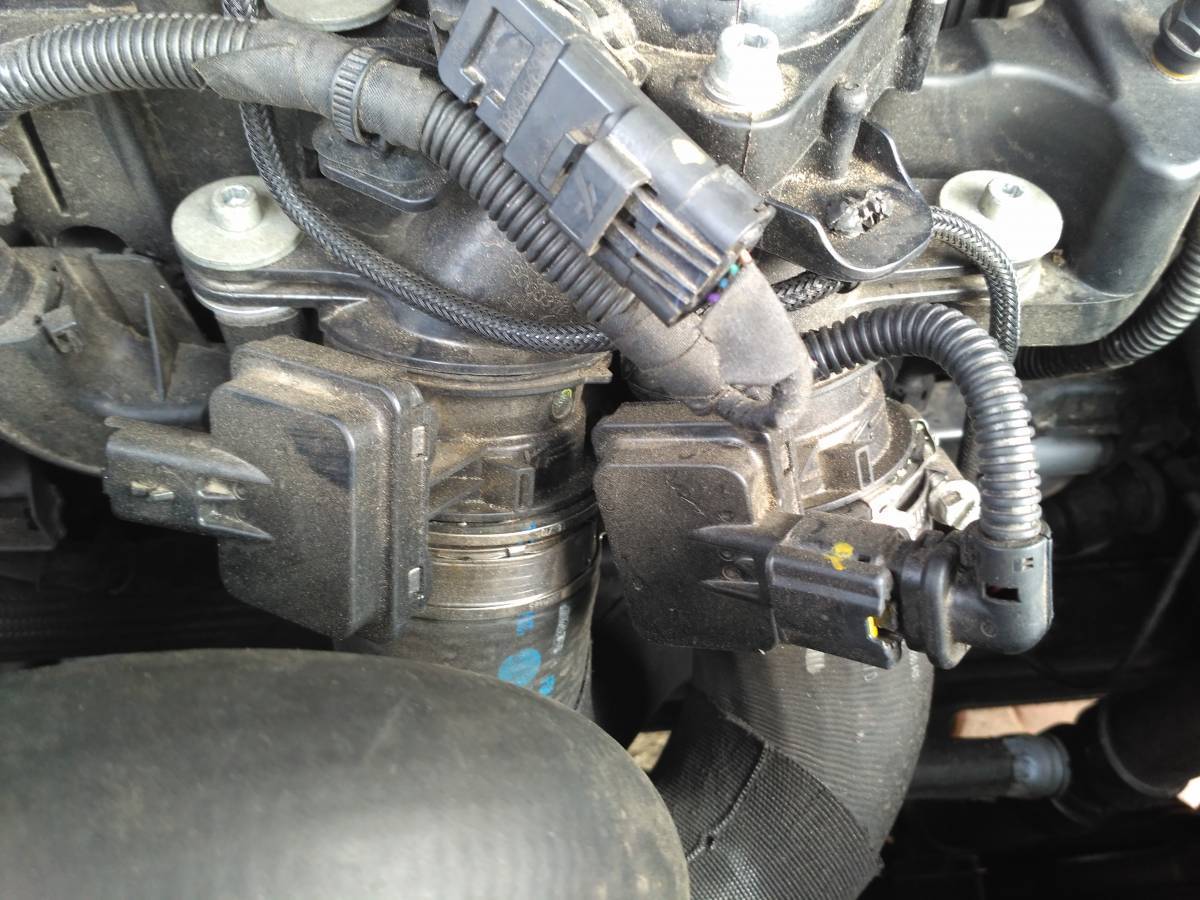

Бодрый день, так как мой мурзик почему то не резиновый, приобрел очень редкого для Украины 807 го пыжика 7 мест( в семье 5 детей)  2010 г.в. 2.0 HDi FAP DW10CBDTR  Периодически загорался ( без системно ) чек, диагностика показала проблемы с клапаном ЕГР (что то с временем открытия закрытия) немножко потрахавшись отглушил подачу выхлопных газов на клапан ( програмно не отключал так как нет спецов) при заводке оказалось, что воздушная заслонка сразу  закрывается вакуумом, при добавлении газа никак не реагирует, машина глохнет от нехватки воздуха, скидываю трубку вакуума заслонка открывается, машинка в разгоне самолет, чек теперь горит постоянно. Расход по трассе при 100-110 - 5,8-6 л в городе 6,8-7л
Та что справа нормально открытая, там видно что трубочку отглушил, есть еще слева нормальноIMG_20180702_172840.jpg.6d394e0e9915538814150e00960185f3.jpgзакрытая которая может подавать воздух минуя интеркуллер но к пей ничего не подключено нет ни трубки и фишка положения отключена, но она есть вставлена в заглушку
Есть
Та что подключена и была с трубкой нормально открытая подача воздуха с интеркуллера, та что не подключена нормально закритая берет воздух минуя интеркуллер с тройника
