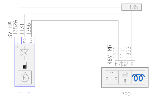

1-розовый 1352-12; 2-белый 1131-18; 3-бежевый 1356-40; первая цифра датчик, последняя ЭБУ, остальное цвет и маркировка провода. Проверь. маркировка провода, если распиновка неверна, говорит о том что этот провод и на датчике и на эбу имеет одинаковый номер, но в случае спайки по ходу будет добавлена буква и может измениться цвет.
Возможен и такой вариант, все потому что 2.2HDI.не всегда достаточно чтобы найти нужную схему. Есть ведь RHR,RHZ,RHS/
ПАТРОЛю. У меня провда - красный, желтый и зеленый. Правда я не смотрел по номерам. По  схеме понятно. Если завтра будет время, то посмотрю по номерам проводов.

Вчера удалось выкроить время для дальнейшей проверки. Провода, как и писал выше, красный, желтый и зеленый (сфетовор, ептель) проверил контакт между фишками датчика и "мозгами", все в порядке. Но не заводится. Теперь ищу осцилограф и человека умеющего с ним обращаться.
