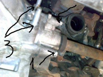

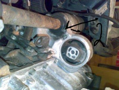

aucam Опубликовано 28 октября, 2010 Жалоба Поделиться Опубликовано 28 октября, 2010 нужно ли что нибудь открутить на рисунке чтоб вытащить правый приводный вал из кпп? если да то какие болты 1 или 3 эти болты могут держать вал?на рисунке 2 я вроде всё открутил но опора не отходит от двигателя вернее из двух шпилек в которые опора посажена на двигателе, и подшибник из опоры не выходит или это вал из коробки не выходит. Ссылка на комментарий Поделиться на другие сайты Поделиться
Модератор Daiver Опубликовано 28 октября, 2010 Модератор Жалоба Поделиться Опубликовано 28 октября, 2010 На второй фото (где подушка двигателя видна) нужно открутить почти полностью 2 гайки эксцентриковых болтов. Болты вытолкнуть до упора в ШРУС и повернуть на 180 градусов. Если полуось не полезет - надставить что нибудь типа хорошей отвертки в основание, за которым подвесной подшипник, и бить молотком, пока не вылезет подвесной из кронштейна. Он там часто закисает. Ссылка на комментарий Поделиться на другие сайты Поделиться
aucam Опубликовано 28 октября, 2010 Жалоба Поделиться Опубликовано 28 октября, 2010 В 28.10.2010 в 19:24, 'Daiver' сказал: На второй фото (где подушка двигателя видна) нужно открутить почти полностью 2 гайки эксцентриковых болтов. Болты вытолкнуть до упора в ШРУС и повернуть на 180 градусов. Если полуось не полезет - надставить что нибудь типа хорошей отвертки в основание, за которым подвесной подшипник, и бить молотком, пока не вылезет подвесной из кронштейна. Он там часто закисает.две эти гайки я уже открутил, но видимо закис. постараюсь постучать может выйдет, днём правда постучал не сильно боялся что то ещё держит в коробке, завтра днём постучу сильней.спасибо. Ссылка на комментарий Поделиться на другие сайты Поделиться
aucam Опубликовано 28 октября, 2010 Жалоба Поделиться Опубликовано 28 октября, 2010 В 28.10.2010 в 19:24, 'Daiver' сказал: На второй фото (где подушка двигателя видна) нужно открутить почти полностью 2 гайки эксцентриковых болтов. Болты вытолкнуть до упора в ШРУС и повернуть на 180 градусов. Если полуось не полезет - надставить что нибудь типа хорошей отвертки в основание, за которым подвесной подшипник, и бить молотком, пока не вылезет подвесной из кронштейна. Он там часто закисает.всё выташил, даже стучать не пришлось, видимо эксцентриковые болты нужно было поставить в правильное положение после открутки гаек.огромно благодарен.завтра надеюсь сниму коробку. вроде всё открутил с коробки. Ссылка на комментарий Поделиться на другие сайты Поделиться

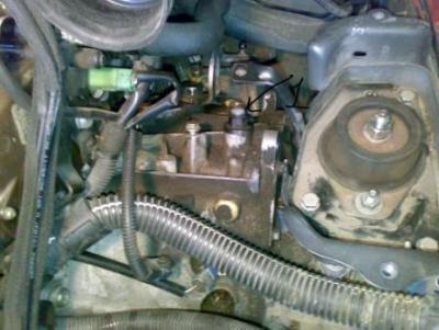

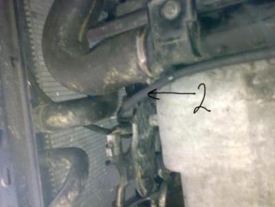

aucam Опубликовано 29 октября, 2010 Жалоба Поделиться Опубликовано 29 октября, 2010 поменял сцепление и поставил кпп на место но не знаю как залить масло в кпп, может засло заливать через отверстие на рис 1?и ещё оторвался шланг который внизу двигателя идёт рядом с патрубком на рис 2 никак не могу найти его место, вдруг кто знает. Ссылка на комментарий Поделиться на другие сайты Поделиться
Hottab Опубликовано 29 октября, 2010 Жалоба Поделиться Опубликовано 29 октября, 2010 Да, масло лей туда. У тебя коробка ML5T или ML5C? Про шланг не совсем понял о каком именно речь идет. Ссылка на комментарий Поделиться на другие сайты Поделиться
aucam Опубликовано 29 октября, 2010 Жалоба Поделиться Опубликовано 29 октября, 2010 масло залил, шланг тоже нашёл. спасибо. Ссылка на комментарий Поделиться на другие сайты Поделиться
