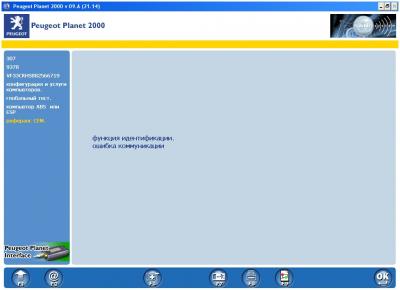

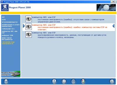

ds2001 Опубликовано 1 марта, 2010 Жалоба Поделиться Опубликовано 1 марта, 2010 (изменено) Датчики АБС все рабочие, в PP2000 проверял при движении, информация с датчиков есть. У меня PP2000 не видит реферанс блока ABS/ESP. Скрины такиеУ меня мысли, что слетела программа в блоке ABS/ESP, т.е нужно заново прошить. Где взять прошивку? Может есть ещё какие мысли. Изменено 1 марта, 2010 пользователем ds2001 Ссылка на комментарий Поделиться на другие сайты Поделиться
ds2001 Опубликовано 5 марта, 2010 Жалоба Поделиться Опубликовано 5 марта, 2010 Датчики АБС все рабочие, в PP2000 проверял при движении, информация с датчиков есть. У меня PP2000 не видит реферанс блока ABS/ESP. Скрины такиеУ меня мысли, что слетела программа в блоке ABS/ESP, т.е нужно заново прошить. Где взять прошивку? Может есть ещё какие мысли.Оказалось как обычно всё банально просто. На блоке АБС (стоит под бампером) отошёл разъём, разобрал, прижал и всё заработало. Ссылка на комментарий Поделиться на другие сайты Поделиться
