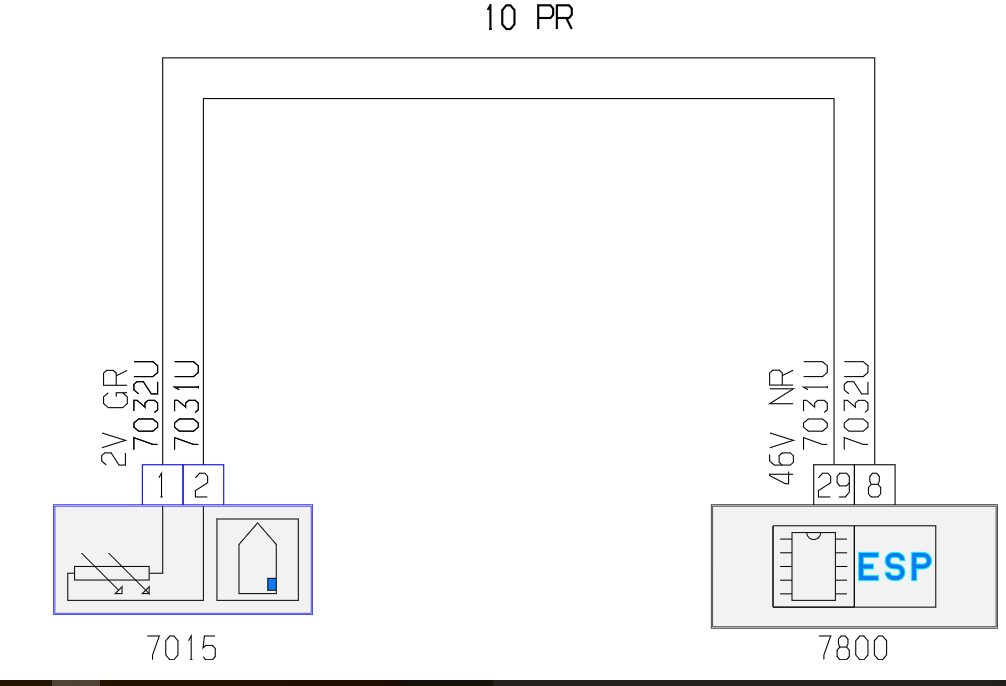

 привет . что то никого давно не было . начнем:началось ещё в начале зимы с утра по морозу загорелись  лампочки авс и есп  днем при более тёплой погоде загорались спустя 10-15 сек после начала движения потом пришли постоянные морозы  лампочки загорались сразу как и сейчас.диагностика показала обрыв или кз заднего левого .  провода до этого блока целые.(кстати что это?)с него на правый датчик приходит 4 V , на левый ничего .находится под водительским сиденьем.

Это блок управления подачей присадки для сажевого фильтра.
Для чего вы к нему полезли?
Блок абс-есп стоит под бампером слева.
по порядку : если это блок управления подачей присадки для сажевого  фильтра то полез я к нему потому что к нему идут (проверенно) провода от задних датчиков абс . прозванивал провода( мне ж надо найти обрыв ?)дошёл до блока а вот после него идут другого цвета , причём в сторону переда ещё больше чем назад . я то думал что за 2 провода уходят вместе с проводами задних датчиков в одной скрутке от этого блока под днище . Как   мне узнать какого цвета идут провода от блока абс до блока управления подачей присадки ? кто нибудь подскажите пожалуйста.
Ты случайно ничего не напутал. Вот схема с маркировкой проводов. Как видишь ни одной точки сращивания. А вообще и сам можешь посмотреть, благо сейчас на форуме, благодаря Foblas, имеется свой комплект схем, расположен под кнопкой "Документация".5938229c021c6_307.thumb.PNG.0ad4d5f5e09c5acfee139032d185e2f5.PNG
1 час назад, патроль сказал:
спасибо перепроверю
