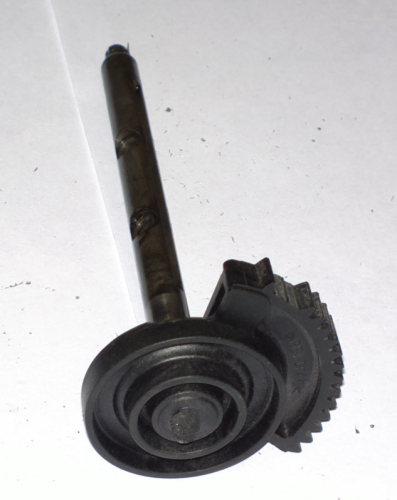

Ещё вопрос. У меня лежит дроссельная заслонка со сломаным зубом шестерни. У всех она таким образом выходит из строя или можно таки собрать из двух одну? У кого есть неисправная с целой шестернёй - отпишитесь плз, сообразим чего-нить )
Сомневаюсь что у тебя что-то получится, если их можно было ремонтировать. Да и как ты себе представляешь, потом эту заслонку по очереди юзать?:dance3:
продать третьему лицу, деньги пополам )))  да вариантов масса, но главный аргумент - из двух кусков неисправных, которые только в мусор, сделать дроссельную заслонку! )
Есть заслонка, не знаю что там с шестеренкой. По моему проблемы были с контактной группой. Шестерня может и цела. Могу дать поюзать.
1 минуту назад, _Lexx_ сказал:
За без малого 5 лет, не встречал ещё людей, которые смогли отремонтировать. Если получится - сообщи)
Да и покупать б.у. заслонку, это как в той пословице "скупой платит дважды"
13 минут назад, Shurikas сказал:
ок. Тогда чтобы зря тебя не дёргать - попробую разобрать свою и достать шестерню. По ходу дела и пойму, можно ли её поменять, тогда отпишусь, спасибо
12 минут назад, Rodman сказал:
согласен, покупать БУ не всегда хорошо, но у новой такой ценник, что хочешь-не хочешь задумаешься о покупке БУ (хотя я сам купил новую)

Только сейчас "руки дошли" разобрать заслонку.
Проблемная запчасть - на фото.
В 02.06.2017 в 11:14, Shurikas сказал:
Предлагаю скооперироваться и сделать из двух одну, если у вас шестерёнка целая. Напишите плз в личку, договоримся )
