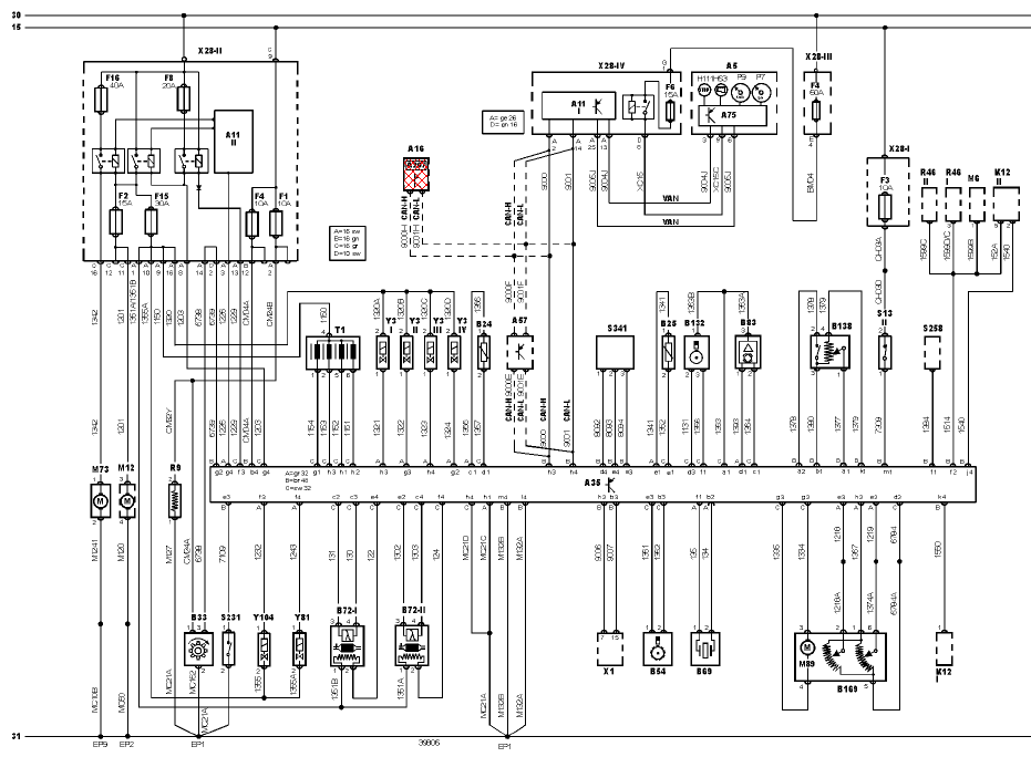

У меня в общем пыж как умер так и не ожил. Решил прозванивать цепи проводки моторной. Кто скажет на каком преде висит модуль зажигания? Вроде как гугл говорит F15  однако на схеме с сервис бокса на этом преде висят только лямбда зонды.

Неа. Нету даже при включенном зажигании. На разъем форсунки импульс идет проверил диодной лампой. Старте крутит и кстати крутит даже если снять разъему с эбу.Теперь решил раскурочить плату с реле подкапотными
Схема кстати отличается попробую выложить что у меня есть
У меня свои есть и седре и пр.
А ты попробуй кинуть плюс на предохранитель с аккумулятора и крутануть стартером. Эбу к стартеру каким боком? Он будет крутить и при заблокированном иммо.
По поводу платы, А11 внутри видишь?
