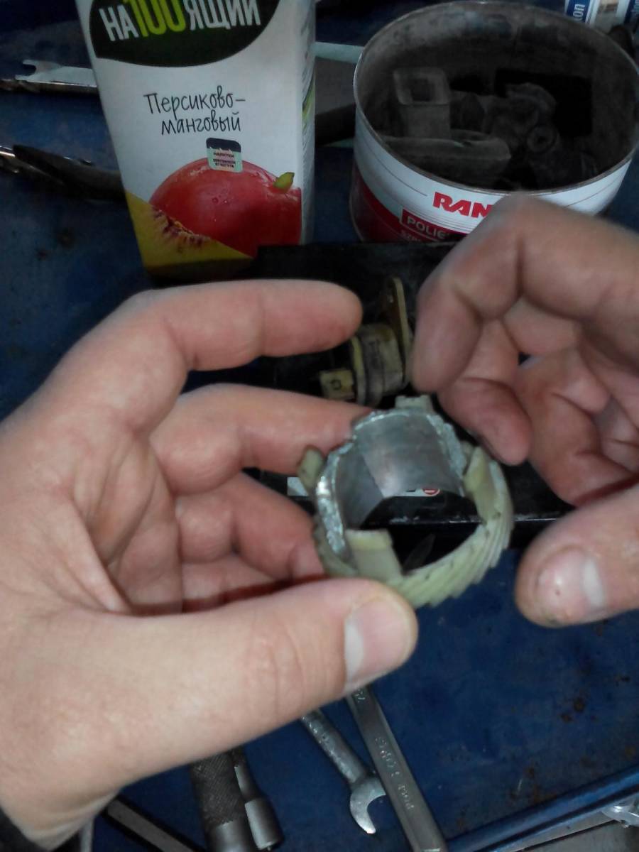

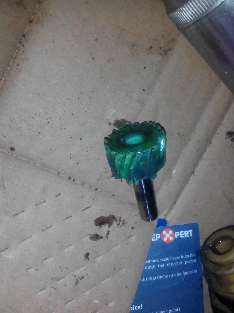

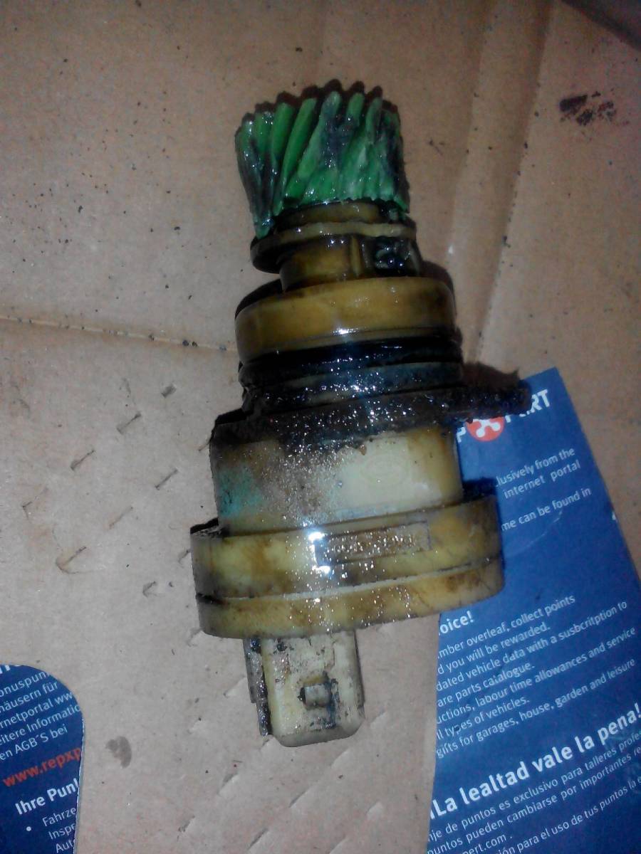

Достали сегодня датчик скорости. Сломаны две шестерни. Одна внутри на валу,  вторая та которая вставляется в датчик. Считали ошибки , одна по датчику скорости P0502, вторая по зажиганию P0300. Отчего сломались шестерни, меняли же только сцепление в коробку не лазили, и почему машина уходит в аварийный режим, троит не хочет развивать обороты?

Заменой датчика(тот же ERA 550047 стоит < 20$) пофиксится спидометр, одометр и машина как-то не так едет
А вот почему вылезло все остальное - это вопрос...

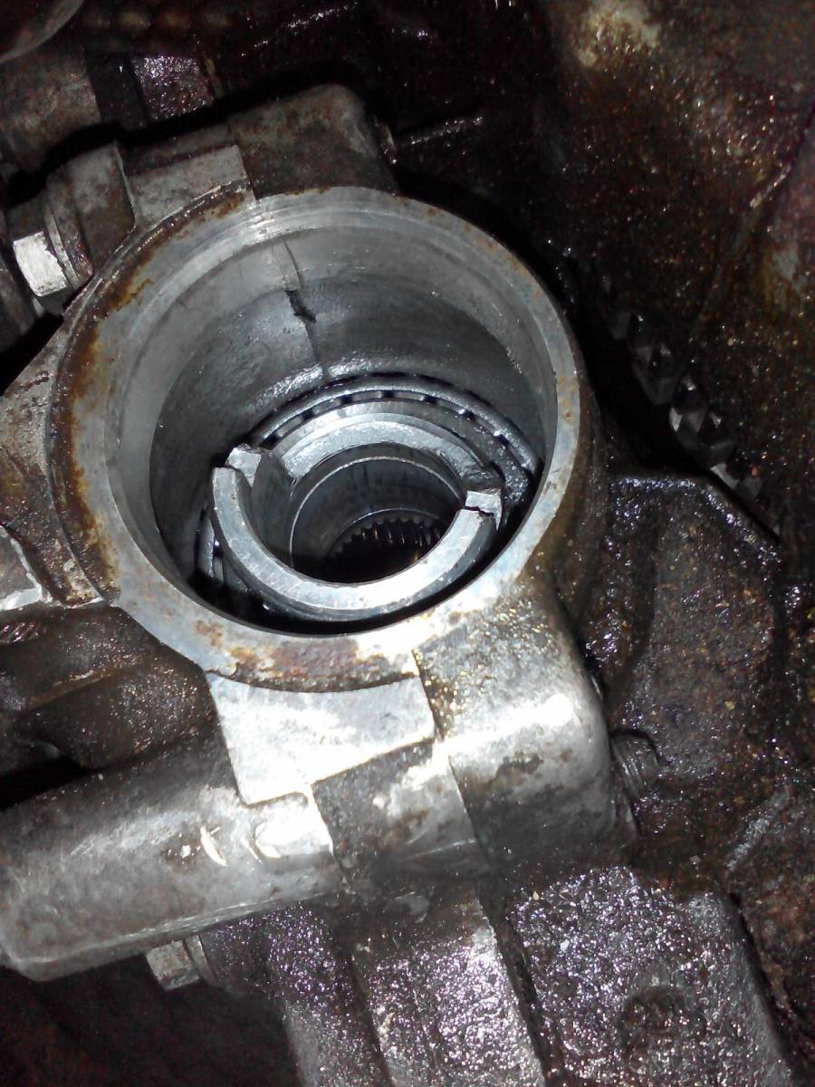

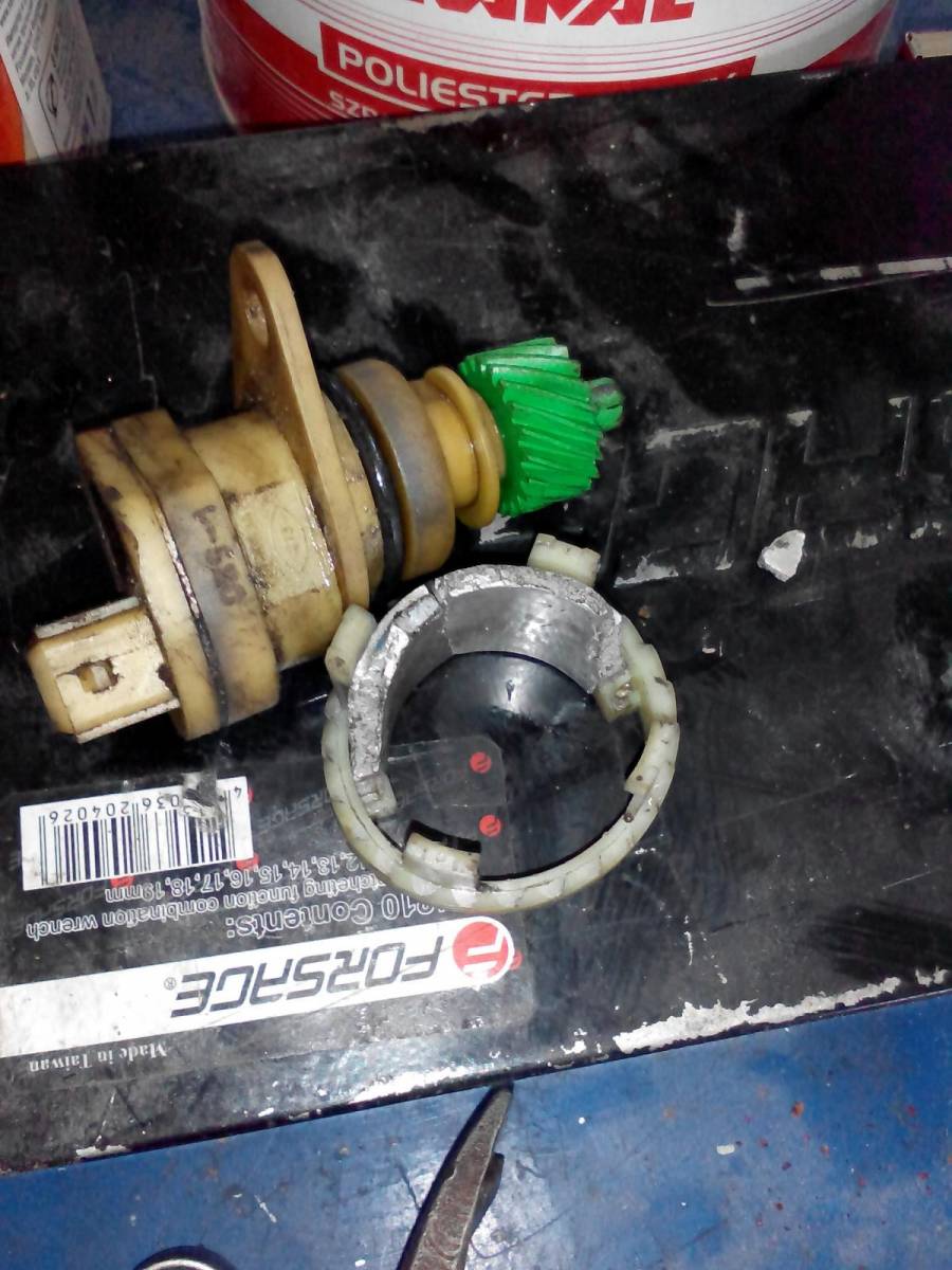

Нашёл причину почему не работает датчик скорости. Не пойму только как можно было это сломать. Походу придётся менять коробку. Может кто знает где взять такую деталь б/у.
А может попробовать ее заварить?
На первый взгляд, большой нагрузки эта часть не несет.

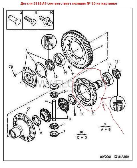

Да уж, заменили сцепление :(
Тут только если повезет где-нибудь найти разломанную коробку ML5T...
Сейчас ради интереса посмотрел позицию №10 - около 300 стоит, не вариант.
Сейчас ради интереса посмотрел полицию №10 - около 300 стоит, не вариант.
Б/у коробки нашел за 150-165 у.е. До этого сцепление менял 2 года назад, проехал около 20 тысяч. Ставил комплект Luk.
Оказалось что спецы диск не той стороной поставили и диск заклёпками стал по болтам маховика тереть. А сейчас походу когда вставляли полуось наверное и выломали кусок этой детали(алюминий). Была бы яма в гараже сам бы поменял потиху, думаю без таких косяков.
Изменено пользователем sas25
именно при вставке полуоси....
у меня пытались также вставить, отделался заломаным зубом,
после 110 стрелку колбасило.
А у тебя похоже кувалдой её забивали.
