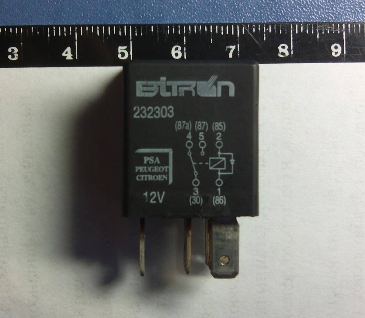

serega-by Опубликовано 22 февраля, 2015 Жалоба Поделиться Опубликовано 22 февраля, 2015 (изменено) Для начала надо определить наличие или отсуствие блока "Битрон". Выглядит так... (на моей его нет). Там и тема по вентиляторам... Может поможет Изменено 22 февраля, 2015 пользователем serega-by Ссылка на комментарий Поделиться на другие сайты Поделиться
Andrey19ka Опубликовано 22 февраля, 2015 Жалоба Поделиться Опубликовано 22 февраля, 2015 Просто я нашел вот такую хреновину У меня подозрение на то, что проблема с проводами. Где-то подкорачивает или обрывается вися на соплях, от этого и неустойчивая проблема. хотя как были морозики, то при включении массы вентиляторы включались на первую скорость, а при включении зажигания на вторую и загоралась лампочка стоп Спасибо за конкретную фотку расположения этого БТРОНа Ссылка на комментарий Поделиться на другие сайты Поделиться

Andrey19ka Опубликовано 24 февраля, 2015 Жалоба Поделиться Опубликовано 24 февраля, 2015 Люди подскажите верна ли теория. Если с датчика ОЖ скинуть разъем, то как пишут на форумах, вентиляторы должны заработать на второй скорости "в аварийном режиме". Из этого следует, что при таком раскладе БИТРОН исправен? Для начала надо определить наличие или отсуствие блока "Битрон". Выглядит так... (на моей его нет). Там и тема по вентиляторам... Может поможет Действительно БИТРОН стоит на арке, под защитой. СПАСИБО Вам!!!! Ссылка на комментарий Поделиться на другие сайты Поделиться
serega-by Опубликовано 24 февраля, 2015 Жалоба Поделиться Опубликовано 24 февраля, 2015 Если с датчика ОЖ скинуть разъем, то вентиляторы должны заработать на второй скорости "в аварийном режиме". Из этого следует, что при таком раскладе БИТРОН исправен? Так и есть... Ссылка на комментарий Поделиться на другие сайты Поделиться
