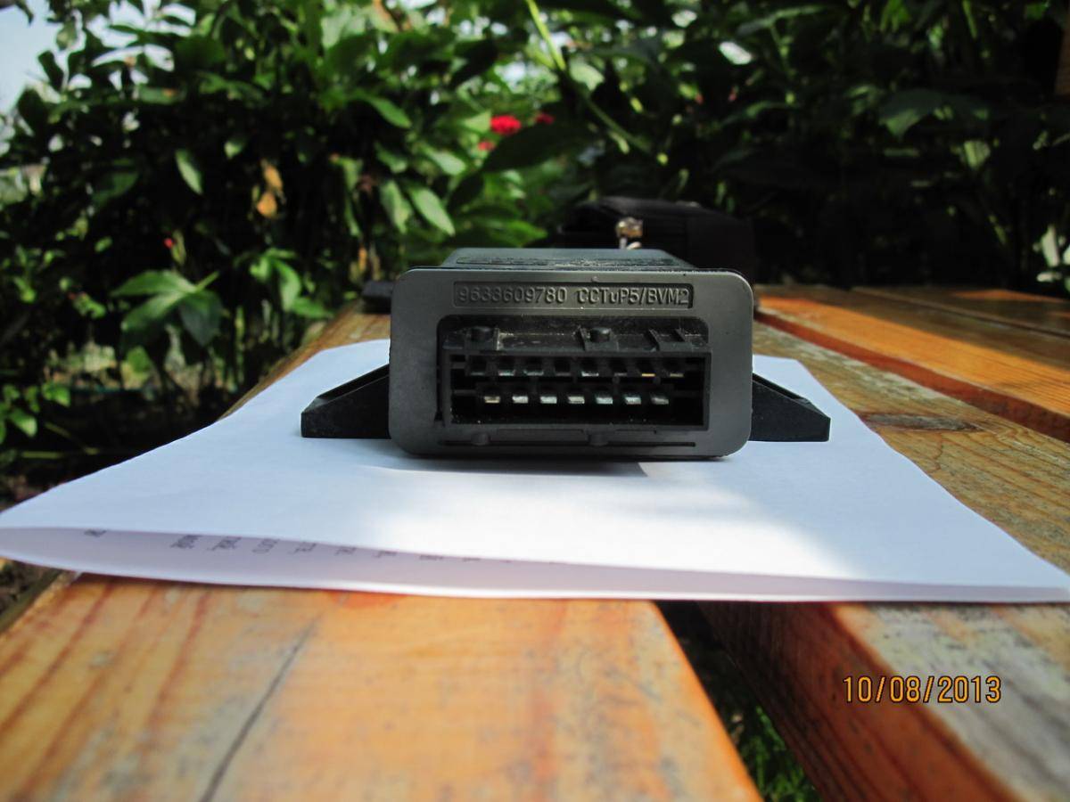

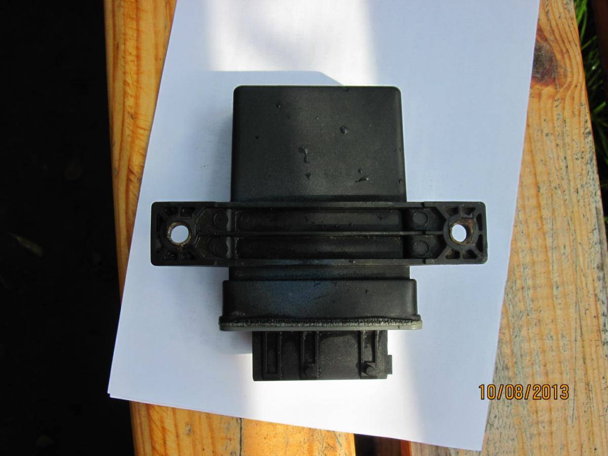

Смотрел Bitron (блок управления вентиляторами)? Под левой фарой, с низу. Надо снимать защиту. У меня он такой (смотри фото). Контакты чистить надо.
post-30541-0-75181800-1412279698_thumb.j
post-30541-0-56879600-1412279712_thumb.j

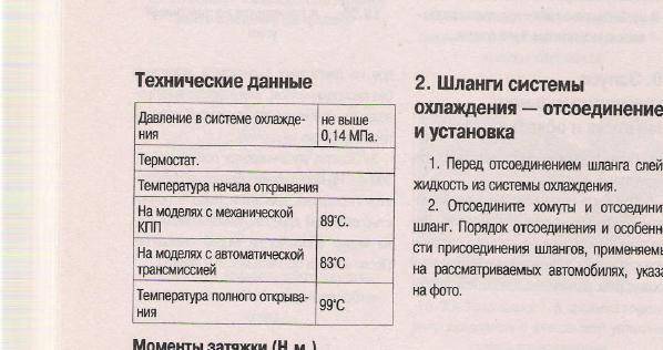

Термостат, мне кажется, поздновато открывается.
Где этот датчик? На термосе у меня сдоеный (приборка + вентиляторы). Отключаешь падает стрелка включаются вентиляторы. Да и поф что поздно открывается. Первая скорость по-мойму в районе 97 градусов?
Изменено пользователем tozzz
На моём бензиновом термостат на 83 открывается. И по документации так и должно. А вентилятор включается при 90, вторая скорость где-то 100 или при кондиционера включённом. А на дизеле про температуры надо смотреть в мануале, либо термос поздновато открывается, а вентиляторы штатно срабатывают, либо термос в порядке а датчик менять. Еще бывает подкислены контакты на битроне, куда датчик идет, поэтому итоговое сопротивление выше, и будут вентиляторы неадекватно срабатывать.

... на 83 открывается. И по документации так и должно...
Выдержка из мануала (ниже рис.):
...Еще бывает подкислены контакты на битроне, куда датчик идет, поэтому итоговое сопротивление выше...
Где он этот битрон? Буду смотреть...
post-35941-0-44886700-1414605474_thumb.j
Я смотрел в сервисбоксе по своему вин.коду. а книжкам я б не особо доверял. Электросхемы там например к моему пыжу вообще не подходят
