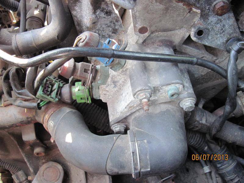

У тебя три датчика температуры, на приборку, на ЭБУ, на вентилятор радиатора. На ЭБУ зеленый. На вентилятор радиатора вроде коричневый (для проверки отсоедини разьем с датчика и вентилятор закрутится) Скорее всего у тебя пропадает контакт именно на зтот датчик (также при загорании часто слышин шум вентилятора охлаждения двигателя, даже я бы сказал на руле чувствуется небольшая вибрация). Контакт проверь в первую очередь на разъеме который находится в двигательном отсеке внизу уходит в правое крыло. Недалеко от его слив охлаждайки с радиатора. А также проверь контакт в релюшках радиатора находятся впереди радиатора вверху. Эти места в 306 часто окисляются.
этот находится на термостате сверху. при снятии фишки вентилятор включается на первую, а затем на вторую скорость. на приборку никак не влияет . а чуть ниже в блоке есть зелёный датчик , вот посмотри его контакты... у меня такое было Изображение

[/qВозле термостата стоит три датчика:
1 - синий - на стрелку
2 - коричневый - на вентиляторы
3 - зеленый - на "мозги"
Датчик на стрелку стоит в 5 см от термостата.
