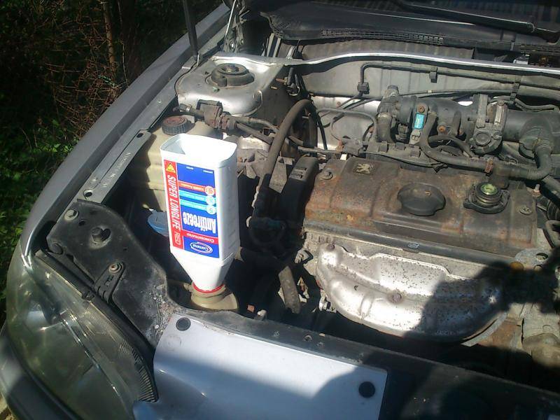

Не-не, никакой банки с дыркой на дне. В нормальном радиаторе сверху вроде по левому боку есть кран развоздушивания. И ещё из личного опыта замены ан тифриза. Заливная горловина на радиаторе не является верхней точкой системы, поэтому, как тут уже писалось ранее на горловину наставляем какую нибудь ёмкость подходящего диаметра с обрезанным дном. Ёмкость должна стоять плотно, что-бы не свалилась с антифризом. Я резиновым кольцом и изолентой уплотнял. Заливаем антифриз потиху, закрываем поочерёдно пробки, из которых потекло, затем наливаем антифриз в надставленную ёмкость и заводим двигатель, греемся. И тут происходит самое интересное: после прогрева и открытия термостата и срабатывания вентилятора происходит громкий бульк и залитая в надставленную ёмкость охлаждайка уходит в систему! У меня почти литр ещё ушёл. ?жатдм ещё раз для верности приоткручиваем пробки на печке и около термостата, чтобы убедится в отсутствии воздуха в системе.

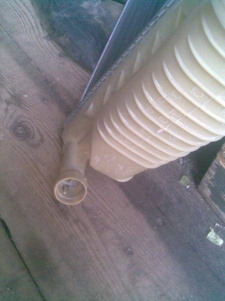

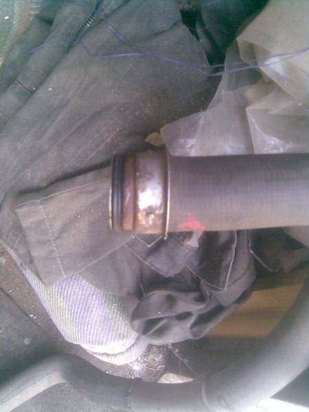

Всем привет! Может кто сталкивался с такой проблемой - купил радиатор ( пежо 306, 1,4 моно, 00г.в., хэчбек), размеры пошли точь в точь со старым....НО загвоздка при установке в том, что нижний патрубок, который идет от радиатора (он пластмассовый), Уже по диаметру и из-за этого в него не входит шланг(шланг с "металлической насадкой"...) Вопрос в том, может кто-нить знает, что можно придумать? может переходники есть какие-нибудь? Или искать мне новый шланг? или же новый радиатор?Вот фотки post-25733-0-97206400-1372784168_thumb.j post-25733-0-59921200-1372784183_thumb.j
